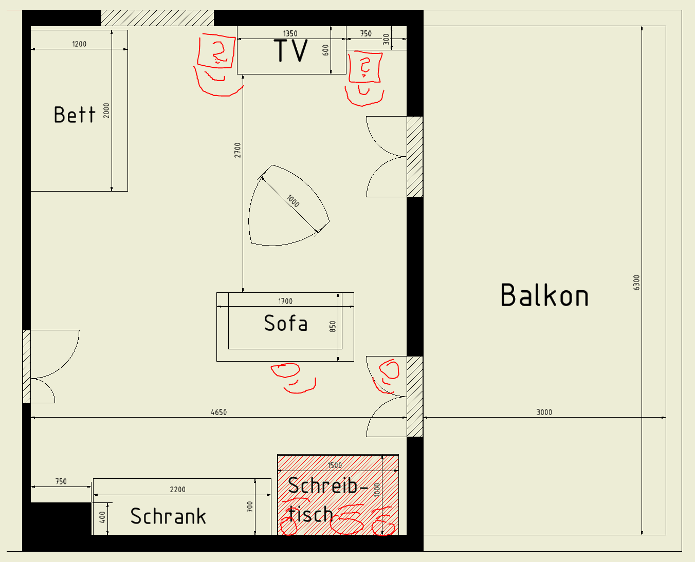

Der Abstand Kante Couch zu Kante TV-Tisch sind 2,70m also Sitzabstan (Auge <-> Fernseher) wsl 3,20m.
Ich denke bei dem Abstand stellt ein 55"er das Optimum zwischen Größe und Preis da. Richtig?

Sooo als kleine Hilfe gibts einen extremst professionellen Grundriss, den ich eben kurz gezeichnet habe :freak:

Na wenn ichs sauber verlegen will werdens schon so 8m (rechts herum) oder 13m (links herum) sein... das ist doch schon ein bisschen viel denke ich.
Jap sollten Standlautsprecher werden.
