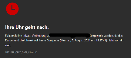

bei einem Thinkpad L15 Gen 2 bleibt das Datum und Uhrzeit immer genau zu dem Zeitpunkt am Abend stehen, an dem das Notebook heruntergefahren wird.
Am nächsten Morgen wir dann dieses Datum und Uhrzeit vom Vortag angezeigt angezeigt und es dauert mehrere Minuten, bis es sich aktualisiert.

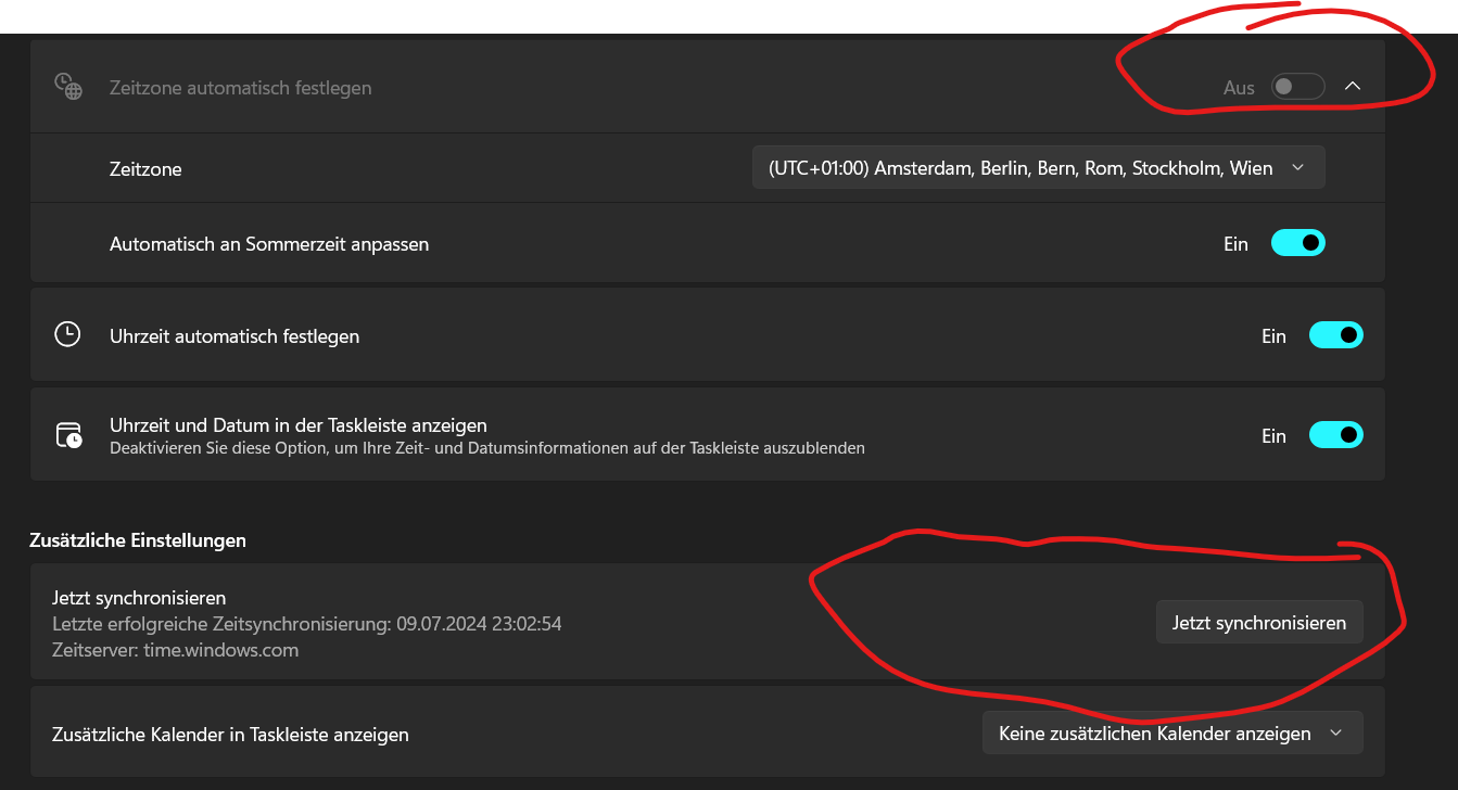

"Uhrzeit automatisch festlegen" ist ausgeschaltet und lässt sich auch nicht an schalten (Gruppenrichtlinien / Intune).

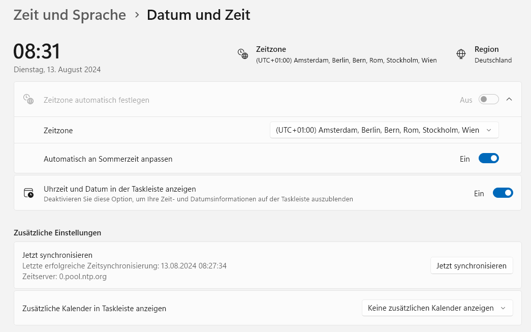

So schaut das aus, ist zwar von meinem Notebook aber die Einstellungen sind gleich.
