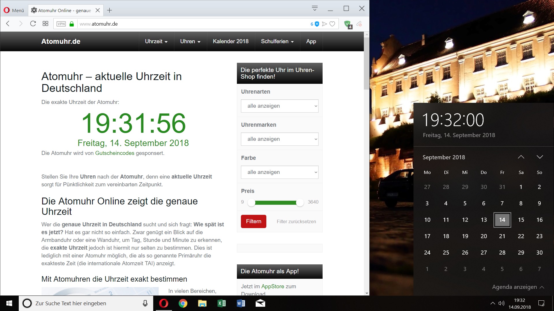

ich habe schon ein paar Tage festgestellt, dass die Uhrzeit auf meinem Notebook mit Windows 10 nicht ganz korrekt ist.
Sie läuft ca. 47 Sekunden nach.
Verglichen habe ich mit den Webseiten:
https://www.atomuhr.de/
https://www.uhrzeit123.de/
Mein Handy scheint die gleiche Uhrzeit zu verwenden wie die Webseiten.

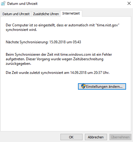

Ich habe im System nachgeschaut. Dort stand, dass heute um 9:35 zuletzt die Uhrzeit synchronisiert wurde.
Nun habe ich es manuell per "Knopfdruck" ("Jetzt aktualisieren") durchgeführt.
Die Uhrzeit geht allerdings immer noch falsch.
Habe die 2 voreingestellten Zeitserver verwendet:
time.windows.com
time.nist.gov
Wie kann das sein? Was kann ich noch machen, damit der das richtig aktualisiert?
Hier noch ein Screenshot von der Uhrzeit, wie ich das meine:

Keine Ahnung wieso, aber mit dem Zeitserver time.windows.com hat es einfach nicht funktioniert.
Habe mal einen anderen ausprobiert: ntp1.t-online.de
Mit dem Zeitserver von der Telekom geht's.
Komisch.
Habe nun nur noch 1,5 Sekunden zu Uhrzeiten auf den "Atomuhr-Webseiten".
Was hier nun genauer ist, keine Ahnung, aber 1,5 Sekunden Zeitdifferenz finde ich im Gegensatz zu 47 Sekunden akzeptabel.
