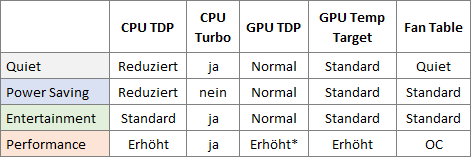

TABELLE:
Die genauen Zahlen sind je nach Laptop und verbauter CPU/GPU unterschiedlich. Hier eine allgemeine Unterscheidung, die beinahe für alle Modelle seit 2018 gilt:
784906
* eine Erhöhung der GPU TDP findet nur bei Grafikkarten statt, bei denen das von NVIDIA auch vorgesehen ist. Derzeit betrifft das Max-Q-Versionen der RTX 2070 und RTX 2080, welche normalerweise mit 80W laufen und im "Performance"-Profil auf 90W erhöht werden.
