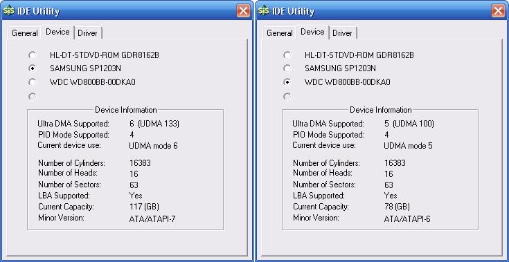

Hm.
Habe bei mir auch 2 Platten verbaut, die eine läuft im UDMA5, die andere im UDMA6 Modus.
Dachte damals auch, dass ich sie meine Samsung unbedingt als UDMA133 laufen lassen muss. Ausser dem Gefühl zu wissen, "Ha, meine HDD kann das!", gibts nichts zu ernten :lol:
mfg
