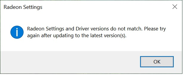

ich habe mir zu meinem T495 eine Ultra Docking Station gekauft, und am Anfang hat sie auch recht gut funktioniert. Doch auf einmal ging sie nicht mehr. Wenn ich den Notebook in der Docking hochgefahren habe, habe ich zwar jedesmal das rote Lenovo-Logo am Monitor gesehen, aber dann kam "Kein Signal". Das war bei mehreren Monitoren der Fall. Wenn ich den T495 über ein HDMI-Kabel direkt am Monitor angeschlossen habe, hat er sofort funktioniert. Über die Docking dagegen hat nichts mehr funktioniert.
Seltsam war, dass fast jedesmal, wenn ich den T495 aus der Docking rausgenommen habe, der AMD Adrenalin-Treiber aktiv war. Mir schwante schon, dass das der Übeltäter sein könnte, und darum habe ich den Adrenalin-Treiber deinstalliert, und jetzt bekomme ich wieder ein Bild, wenn ich den T495 in der Docking hochfahre.
Also gehe ich davon aus: Der AMD-Adrenalin-Grafikkartentreiber hat ein Problem mit der Lenovo Ultra Docking Station. Kennt das Problem jemand von Euch?
