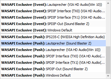

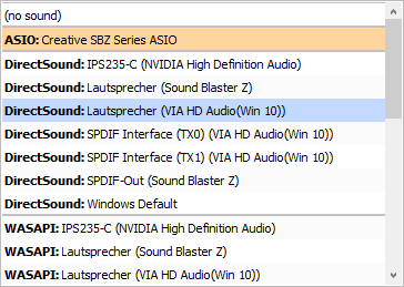

Wie nennt sich die Einstellung in AIMP? Habe hier ASIO, DirectSound und WASAPI. Also ASIO ist am besten?

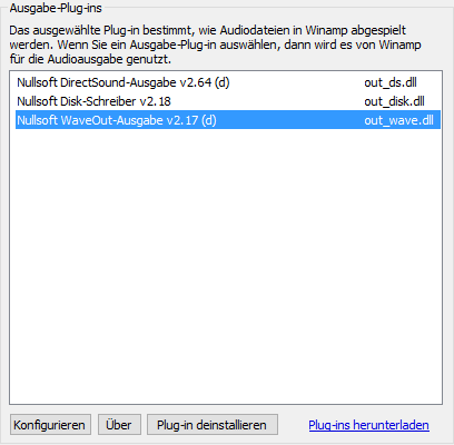

Gleiche Frage für Winamp. Hier siehts anders aus. Was nehmen?
Wenn du am Mixer vorbei willst: WASAPI. Lies aber nochmal den letzten Satz von rene87.
Optimal, wenn ich Musik hören will, soll der sonst auch nichts ausgeben.
Wie finde ich ähnliche Einstellung in WinAMP? Benutze ich das WaveOut oder brauch ich noch n PlugIn?
Hörbarer Unterschied, wie geil.
Naja, wenn Dir der Player schon Asio bzw. Wasapi anbietet, ist das dann de facto ein "passthrough", weil sämtliche Treibereinstellungen umgangen werden. Die Equalizereinstellungen im Realtek-Treiber sollten nur im Directsound-Betrieb greifen. Ich persönlich verwende am Laptop und Desktop foobar2000 mit Asio-Plugin, am HTPC Kodi per Wasapi.
