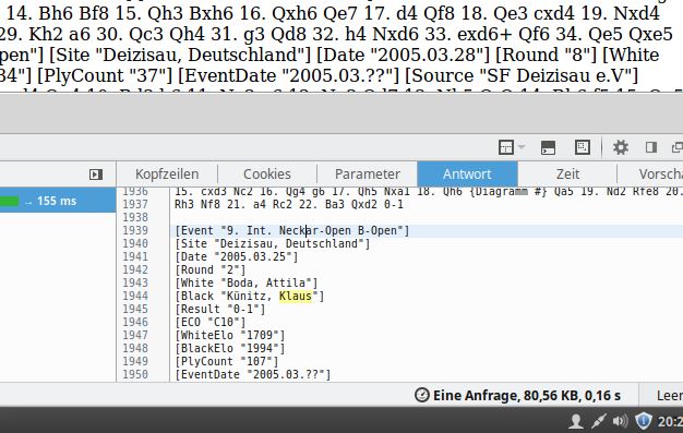

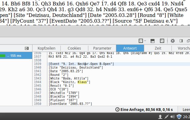

Hab jetzt grad Ubuntu am laufen, also kein Notepad. ABER grade ist mir etwas aufgefallen, habe nochmal eine neue Datei geschrieben, http://devphp.de/pgn/showfile.php CTRL+F "klaus", ein kaputtes Zeichen. Wenn ich die Datei direkt beim Upload anzeigen lasse, ist dort ein Umlaut. Da scheint etwas bei file_put_content() zu bocken.
Edit: Mit utf8-header sieht man ein ü, ohne nicht.
Kommt drauf an. In der HTTP Response sieht es gut aus, nur das Rendering im Browser klappt nicht. Habe es fix mit Linux Mint getestet.
