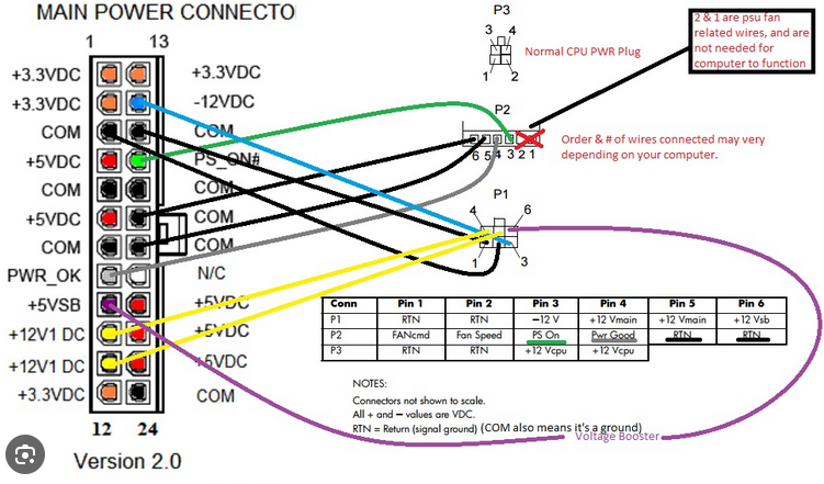

Es ist so, dass ich einen Elitedesk 8200 gehabt habe und darin ein Netzteil verbaut habe mit einem Atx to HP adapter.
Das problem ist die Pins sind nicht richtig beim neuen HP PC und ich weiss nicht mehr wie ich die Pinnen muss, da ich nur für den 8200 eine anleitung fand, aber nicht für den 600 G2... kann mir da jemand helfen?
Das könnte helfen
In deinem Fall wäre es dann denke ich so:
1 leer
2 leer
3 braun
4 grau
5 blau
Schau bitte selbst nochmal.
6 gelb

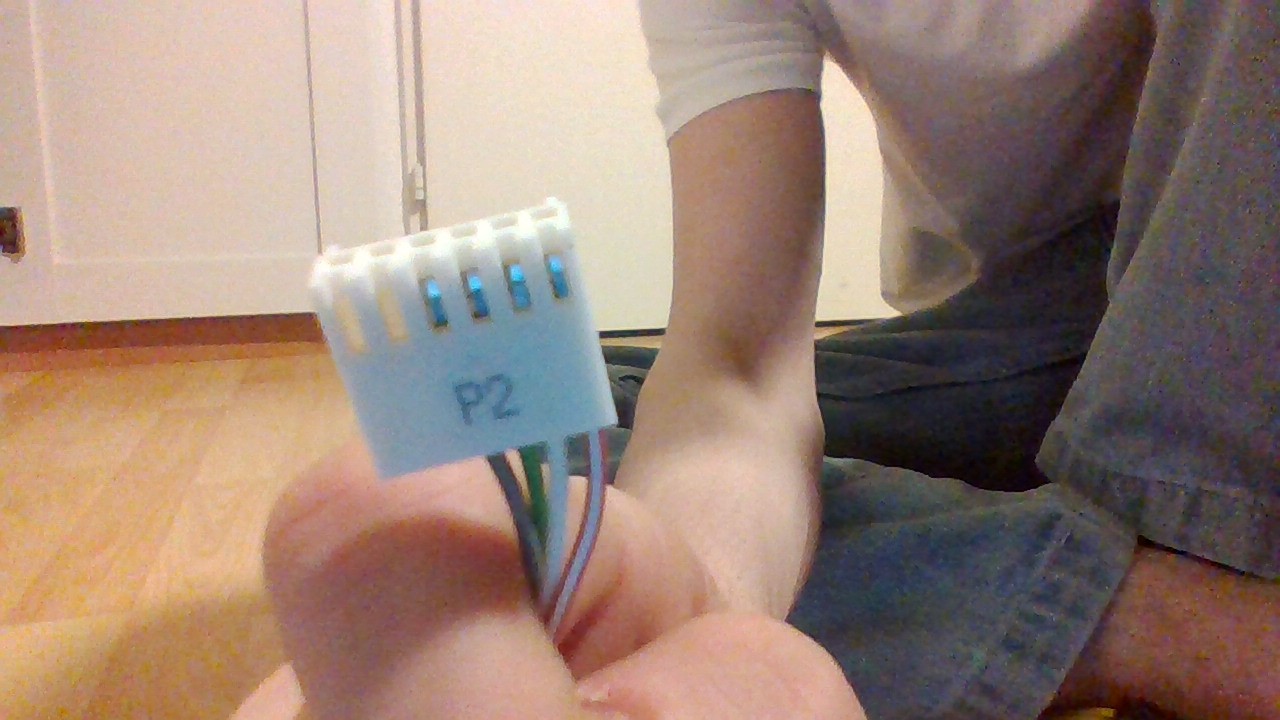

Ich habe mir das angeschaut und ich kann leider die 6 Pins nicht Umpinnen (sind angemacht und kommen nicht raus) deshalb hab ich mir einen neuen Adapter gekauft. ich informiere euch wenn dieser ankommt
