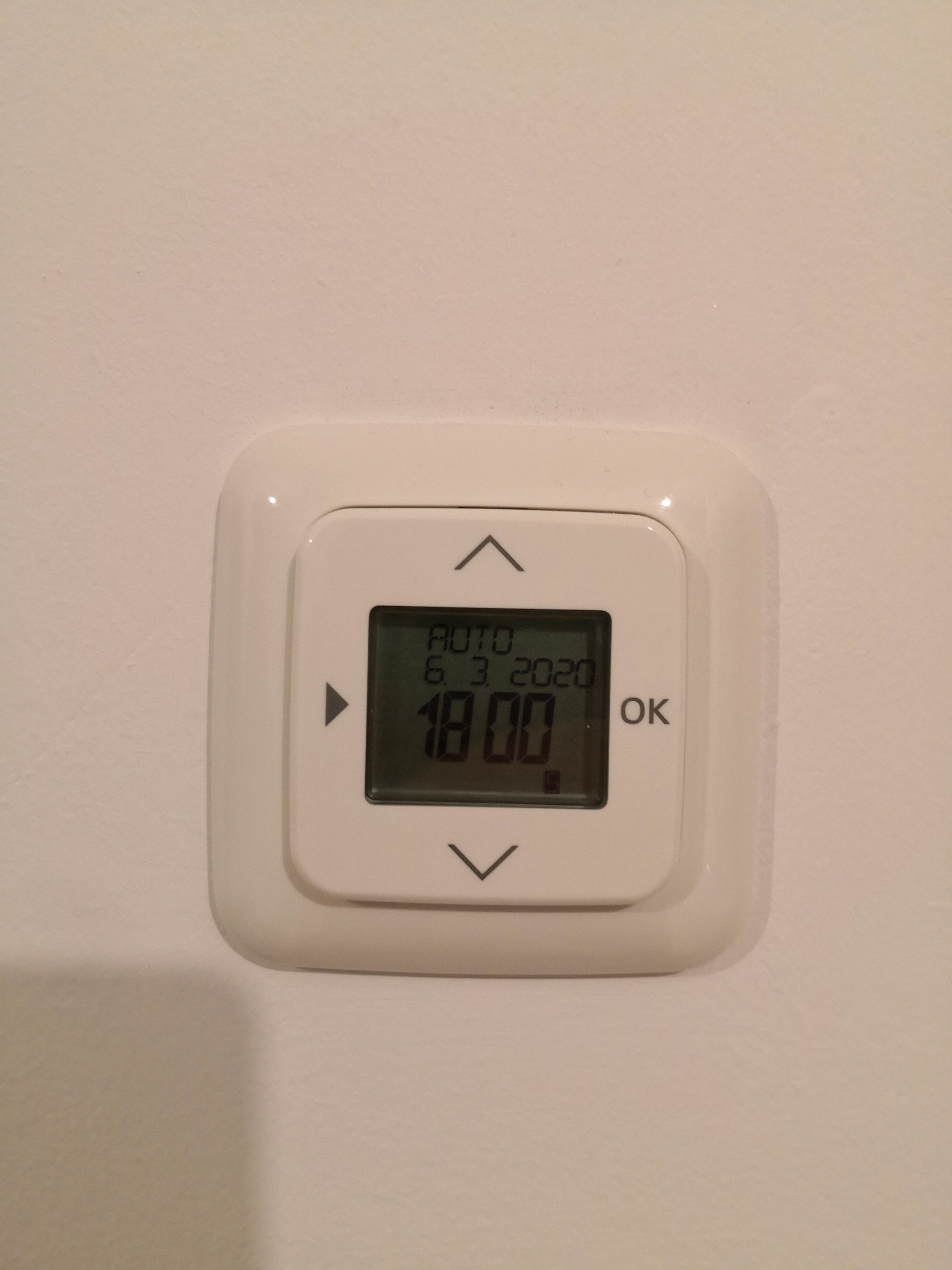

Das ist die Zentrale Schaltung im Heizungsraum

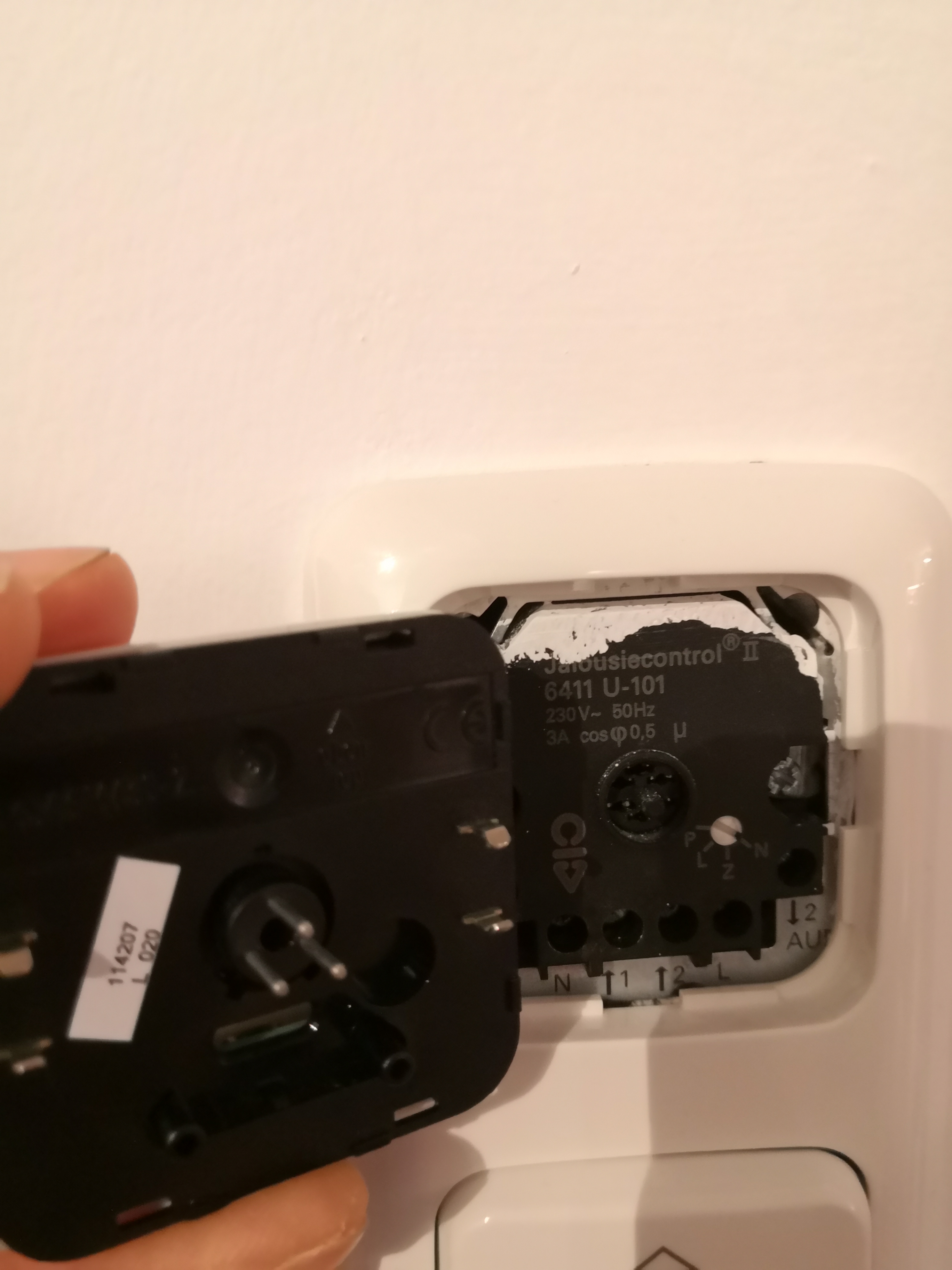

Und so sehen die einzelnen Schalter in den Zimmern aus
Hilft das?
geht problemlos, Standard Anschlüsse für den Motor
vier Kabel pro Schalter umklemmen, fertig
Zentrale Schaltung entfällt

Die Weiterverwendung unser aktuelle B&J Rollladenschalter wird vermutlich nicht möglich sein weil diese ja auf der Rückseite diese 3 PINs haben. Aber wie soulreeper bereits sagt, muss man hier vermutlich etwas basteln :)
