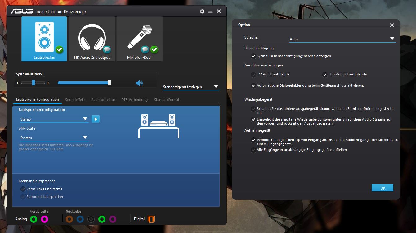

Also ich möchte mich für die ganze Hilfe bedanken. Das Programm Voicemeter ist sehr interessant damit muss ich mal schauen was man alles noch machen kann.
Habe jetzt bei mir eine Einstellung gefunden im Realtek Treiber direkt, womit ich zwischen beiden hin und her schalten kann. Mit dem Voicemeter kann ich dann auch super alles gleichzeitig nutzen oder gewisse Quellen rausnehmen.
Vielleicht hat jemand das selbe Problem, so hab ich es jetzt gemacht. Die Treibereinstellung war in meinen Augen etwas versteckt oben rechts beim Zahnrad kommt man in das Untermenü, und dann im rechten Fenster den Haken setzen bei vorne und hinten.
