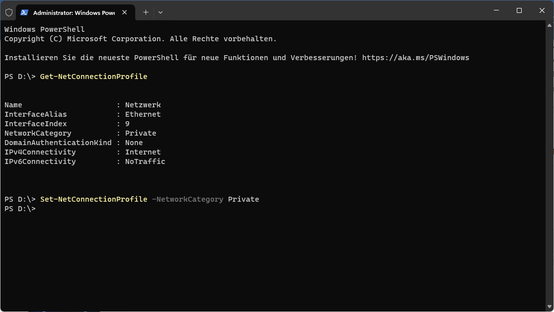

probiere mit powershell
Get-NetConnectionProfile
Set-NetConnectionProfile -InterfaceAlias "Ethernet1" -NetworkCategory Private

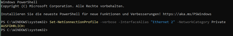

Nun kam diese Meldung:
Was bedeutet denn das AUSFÜHRLICH: ?
Du kannst ja mit "Get-NetConnectionProfile" ja prüfen ob es erfolgreich war. Mit dem Befehl siehst du alle deine Interfaces, welche Category diese jetzt haben, den Alias, usw.
"Ausführlich" kommt durch das -verbose, allerdings scheint es keine weiter Verbose-Ausgabe zu geben...
