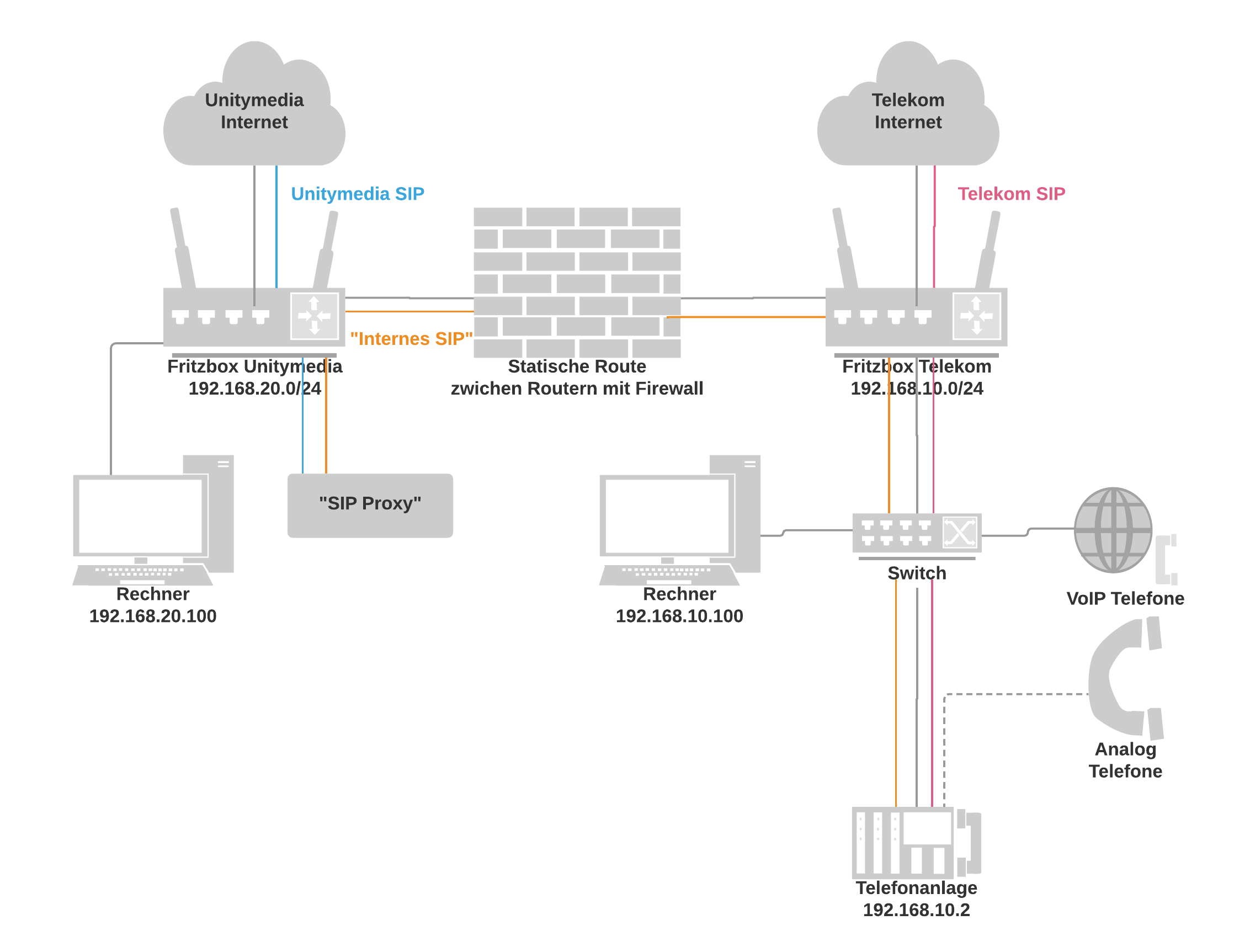

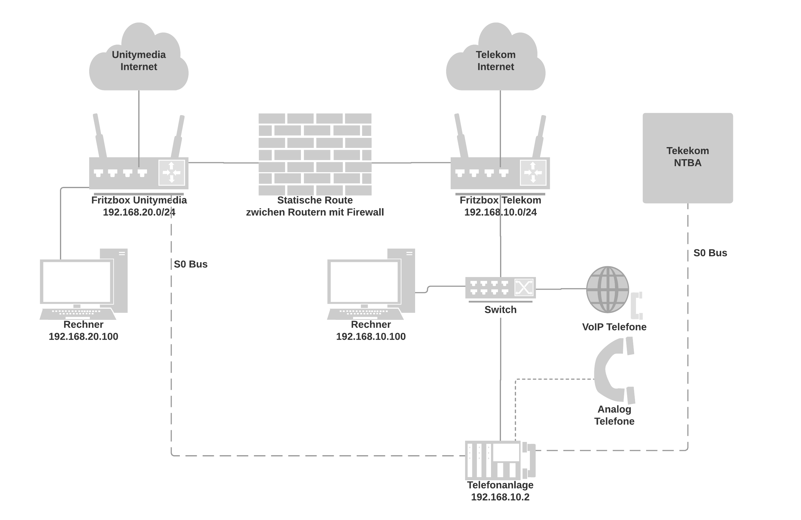

Hier ist eine vereinfachte Skizze vom Netzwerk.
Es sind zwei Internetzugänge, die an unterschiedlichen Routen hängen und unabhängige Netze aufspannen. Das soll auch so bleiben. Für den Fall, dass doch Daten vom einen Netz ins andere müssen, gibt es eine statische Route zwischen den Netzen die durch eine Firewall reglementiert wird.
Die Telefonanlage hängt im "Telekom Netz" und ist über zwei S0 Leitungen mit Telekom NTBA und Unitymedia Fritzbox verbunden.
Da die Telekom noch 2018 auf All-IP umstellen will, entfällt diese S0 Leitung bald und ich kann dann die SIP Zugangsdaten in die Telefonanlage eingeben, da diese sowieso am Telekom Internet hängt.
Nur weiß ich nicht genau, wie ich den SIP Zugang ins Unitymedia Netz gestalten soll. Die Unitymedia SIP Server sind nicht über die Telekom zu erreichen.
Momentan setzt die Fritzbox von Unitymedia die Telefonie von PacketCable Voice auf den S0 Bus um.

Laut meinem Verständnis bräuchte ich also eine kleine IP-Only Telefonanlage die im Unitymedia Netz hängt und sich über SIP einwählt. In diese kann ich mich dann wiederum von der Haupt-Telefonanlage aus einwählen. So muss die kleine Telefonanlage nur als eine Art Proxy für die SIP Verbindung dienen.
Also ungefähr so:
Ist mein Vorhaben so überhaupt sinnvoll oder gibt es eine einfachere Möglichkeit das Problem zu lösen? In der Telefonanlage (Aastra OpenCom x320) gibt es keine Möglichkeit für unterschiedliche SIP Nummern unterschiedliche Gateways einzustellen.
Wenn das mit dem "SIP Proxy" so funktionieren würde, welche Hardware würde sich da anbieten?
Freue mich auf Anregungen dazu. Kenne mich mit SIP und ISDN nur oberflächlich aus. Kann also sein, dass ich das Offensichtliche übersehe.
