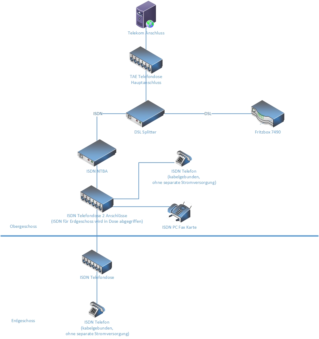

ich bräuchte mal eure Hilfe & Beratung zu meiner Telefon Hausinstallation. Es gibt zwar sehr viele ähnliche Threads, aber ich konnte meine offenen Punkte damit noch nicht abschließend klären. Da die Wartezeiten für einen Telekomtechniker bei uns aktuell lange sind möchte ich die Sachen gerne selber angehen. Schon vorab vielen Dank für eure Mühe!
Aktuell vorhanden: ISDN mit DSL 16000 inkl. Splitter & NTBA, eine Fritzbox 7490 sowie 2 schnurgebundene (echte) ISDN Telefone verteilt auf 2 Stockwerke. Beide Telefone haben keine externe Stromversorgung, d.h. sie werden aktuell über den NTBA & Telefonkabel mit Strom versorgt, keine ISDN Telefonanlage, der Hausanschluss ist ein TAE F Stecker, für die ISDN Telefone gibt es jeweils eine Dose mit rechteckigem ISDN Anschluss auf den beiden Stockwerken, das Signal für die untere Dose wird an der oberen Dose abgefriffen, d.h. am Anschluss der 2 Steckplätze ist das Kabel zusätzlich drauf geklemmt, die Installation wurde damals von einem Telekom Techniker gemacht. Zu besseren Darstellung habe ich auch schnell eine Grafik erstellt
Da mittlerweile VDLS verfügbar ist und der DSL Anschluss mehr schlecht als recht lief möchte ich nun umsteigen. Seit den neuen Tarifen gibt es nun aber offiziell keine ISDN Option mehr. Es sind wohl Sonderfälle möglich aber mir macht es nichts aus auch auf VOIP zu wechseln (ja ich kenne die Nachteile...) um auch die extra Kosten zu sparen.
Da die Fritzbox nur 1 ISDN Telefon mit Strom versorgen kann und eins der Telefone eh am kaputt gehen ist will/muss ich das Telefon im Erdgeschoss nun ersetzen. Ein DECT Telefon möchte ich an der Fritzbox nicht anmelden, d.h. ich muss die ISDN Leitung ins Erdgeschoss irgendwie zurückbauen. Daher meine
Erste Frage:
Welcher Telefonstandard ist aktuell? ISDN Telefone sind am aussterben, reine VOIP Telefone mit Netzwerkanschluss auch sehr selten, entsprechend teuer und primär für Firmen!? Das heißt normale analoge Telefone sind weiterhin der Standard?
Zweite Frage:
Reicht es dann wenn ich im Erdgeschoss die ISDN Dosen durch analoge Dosen ersetze & anschließe? Mein aktueller Plan wäre: Splitter & NTBA fallen weg, Kabel vom Hausanschluss geht direkt in die Fritzbox, Fax Karte im PC brauch ich nicht mehr, ISDN Telefon im Obergeschoss an den ISDN Port der Fritzbox, für Untergeschoss neues Telefon kaufen, Kabel vom normalen Telefonanschluss der Fritzbox in neue Wandsteckdose im Obergeschoss, die Dose ist verbunden mit einer neuen Dose im Erdgeschoss wo ich dann widerum das neue analoge Telefon anschließe. Technisch überhaupt möglich? Kann ich das selber anschließen? Das aktuelle verwendete Kabel ist ein normales Telefonkabel mit 4 Adern.
Dritte Frage:
Wie ich das verstehe kann ich 2 analoge Telefone an der Fritzbox anschließen. Dafür stehen einerseits die 2 TAE F oder alternativ 2 RJ11 Steckplätze (schmaler als die bisherigen ISDN Stecker) zur Verfügung. Und welches ist davon jetzt der aktuelle Standard!? Was verwenden aktuelle Telefone? Welchen Stecker muss ich dann für die Dosen verwenden?
Hoffe meine Fragen sind einigermaßen klar, falls noch mehr Infos benötigt werden einfach anfragen.
Danke für jede Hilfe!
Gruß,
Lunes
