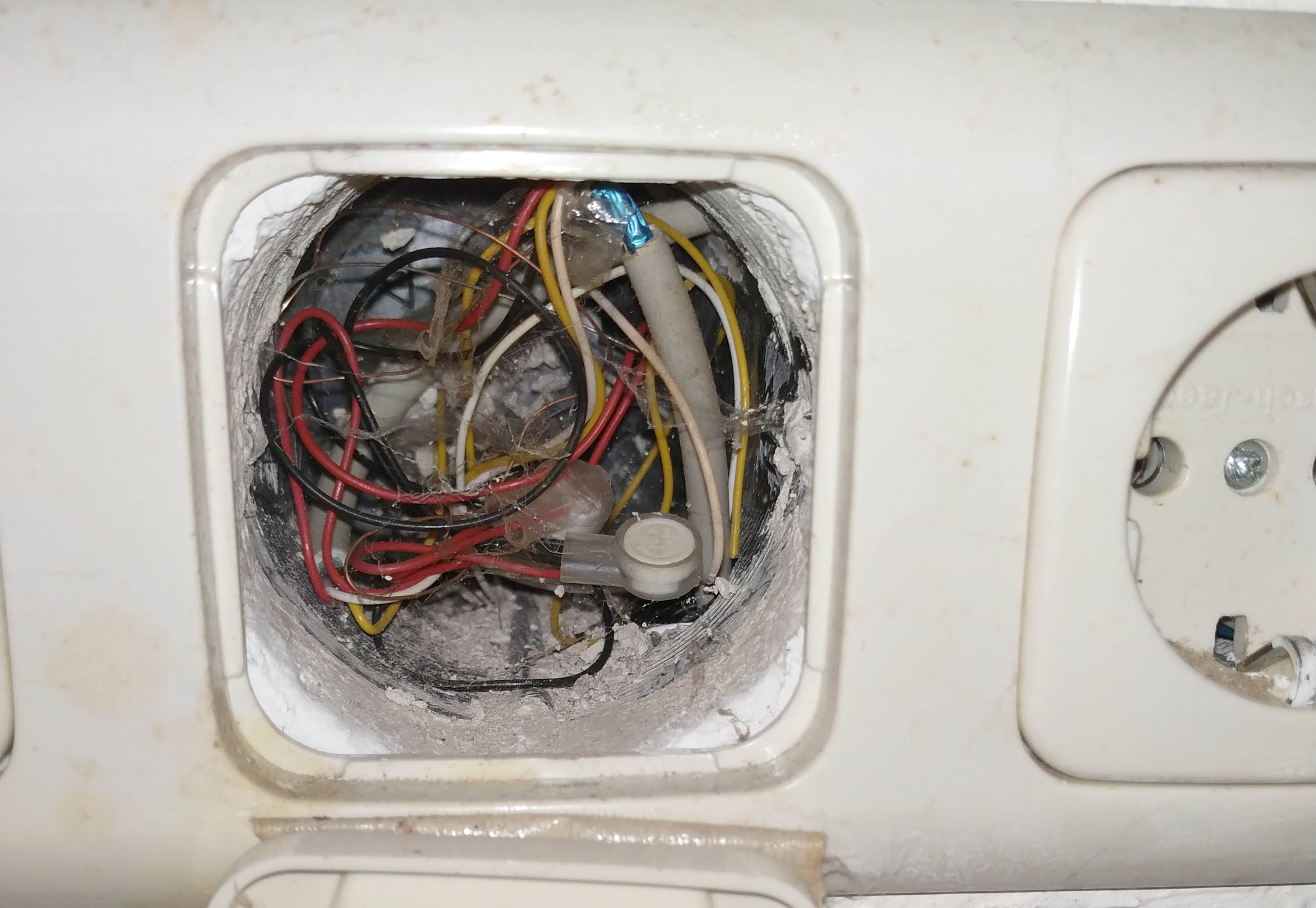

Ich habe mal ein Foto vom "Inhalt" der Dose gemacht. Da ich wie gesagt ziemlich blank bin was solche Art Verkabelung angeht, konnte ich aber nichts identifizieren. Kann von euch da jemand vielleicht erkennen, ob es da ein Telefonkabel gibt ? 🤨

Da war vermutlich mal eine Dose.
Diese weiß/transparenten Ufos sind Scotchlok Verbinder, die verbinden vermutlich das Kabel vom Hausanschluss nach oben durch.
Sollte kein Problem sein. Rohre sind scheinbar auch da.
Wenn du einen VDSL Anschluss bekommst würde ich die bestehende Verkabelung mit J-Y(St)Y Kabel rausziehen und durch das wesentlich bessere J-2Y(St)Y ersetzen (lassen).
Kannst natürlich auch erstmal mit dem bestehenden Kabel testen.
Ja das ist eins. Wahrscheinlich wurde die TAE einfach nur entfernt und die Weiterleitung zur 2. TAE fachgerecht mit Scotchlock Verbindern hergestellt.
Du kannst dort einfach wieder eine TAE installieren.

@h00bi Woher willst Du wissen, dass es kein 2Y ist? Ich sehe das nicht auf dem Foto.
2Y ist nie weiß/gelb auf der zweiten Aderpaar.
Es gilt für beide Leitungstypen der Farbcode nach DIN 0815. Daran kann man die Leitungen nicht unterscheiden.
Ist auch ziemlich wurschd, weil der Unterschied jetzt nicht sooo gravierend ist auf die paar Meter innerhalb eines EFH. Auch über ein J-Y(St)Y wird DSL wie in Millionen anderer Wohnungen funktionieren. Wenn man unbedingt was neues einziehn will, dann gleich ein Cat7.

Der Techniker war nun da. Der junge Mann war sehr kompetent und hat alle drei relevanten Dosen bzw. Hausanschlüsse kurz in Augenschein genommen, gemessen und dann auch gleich unten die gewünschte Dose angeschlossen. Er war kaum 15 Minuten da, da stand die Leitung, die Dose war installiert und er hat viel nebenbei erklärt.
Wirklich vorbildlich!
