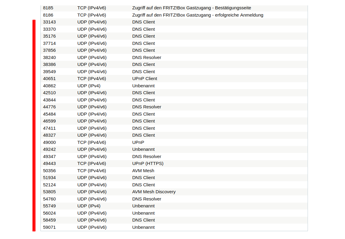

Ich habe eine Fritzbox 7530 und ich sehe unbekannte Ports mit denen ich überhaupt nichts anfangen kann.
Mir sind die Ports nicht bekannt, die Fritzbox und meine Recherchen im Internet bringen auch keine Auskunft.
Kann jemand nachschauen, wie es bei euch aussieht? Grund meiner Frage ist, dass seit heute sich meine DSL-Leitung merkwürdig verhält und gefühlt alle paar Minuten abreißt.

Guck in der Fritzbox nach unter Internet > Freigaben welche Ports da an welchen Gerät freigegeben sind und wie die Einstellungen jeweils sind.
Bei mir sind nur die Ports offen, die ich selber eingestellt habe.
Das sind die Ports ins Heimnetz. Aus Sicherheitssicht völlig unkritisch.
Und mit Verbindungsabbrüchen haben offene Ports absolut gar nichts zu tun.

Wo genau hast du die Daten her?
Normalerweise sollte die Liste unter Portfreigabe leer sein.

LEUTE! HALLO! Schaut euch doch erst mal an, was der Screenshot da anzeigt, den er angehängt hat, bevor ihr hier wilde Vermutungen in den Raum setzt. Das sind interne Ports! Die sind nicht in Richtung Internet offen.
Und mit Verbindungsabbrüchen hat das absolut gar nichts zu tun.

Musste auch erstmal suchen: Diagnose -> Sicherheit, Abschnitt Heimnetz(!) / Fritz!Box-Dienste.
@Santor meine Liste sieht ähnlich aus. Ist halt Heimnetz, da ist das normal. Wichtiger sind die Ports oben unter "Verbindung, Internet".

Interessant sind nur die Ports die von außerhalb des lokalen Netzwerkes erreichbar sind:
Port Scanner | DNStools älter Netzwerkcheck | heise.de Security
Upnp deaktivieren, dann ist die Liste leer

Nö, die Liste vom Screenshot sieht immer so aus. Die Fritzbox stellt ja diverse Dienste im lokalen Netzwerk (!) bereit.

Schau doch mal was der Heise portscanner sagt, wenn der nicht mehr ist die üblichen Router Backdoors der drei Buchstaben Firmen angezeigt werden und der Rest gefiltert ist dann ist doch alles gut. 😅
Auf Ports jenseits der 49000 laufen keine Dienste, weder im Internet noch im lokalen Netzwerk, weder bei Routern noch bei Computern. Das sind die dynamischen Quell-Ports für hergestellte Verbindungen. Wenn man zB eine Webseite mit http (TCP 80) oder https (TCP 443) aufruft, ist das der Ziel-Port, aber der Quell-Port wird zwischen ~49000 und 65532 liegen. Wenn man darauf einen Dienst hosten würde, wäre ein Konflikt nur eine Frage der Zeit.
Da der Screenshot jedoch lediglich eine Liste enthält, die für Nicht-Fritzbox-Nutzer absolut nichtssagend ist, weil weder erkennbar ist unter welchem Menü diese Liste aufgerufen wurde noch was da ggfs beschreibend drumherum steht, kann man nicht viel mehr dazu sagen. Es könnte sich beispielsweise um die Quell-Ports von DNS-Queries handeln, auf denen die Fritzbox die Antworten vom Upstream-DNS erwartet. Sollte dem so sein, ist dieser Port sogesehen zwar aus dem www erreichbar, da er aber zu einer definierten Verbindung gehört, der IP des DNS, besteht kein Grund zur Sorge. JEDE Verbindung zu einem Ziel im Internet hat solche Antwort-Ports zur Folge, IMMER. Anders funktioniert es einfach nicht.

Danke an alle. Ich habe die jeweiligen Ports analysiert, sie waren alle geschlossen.
