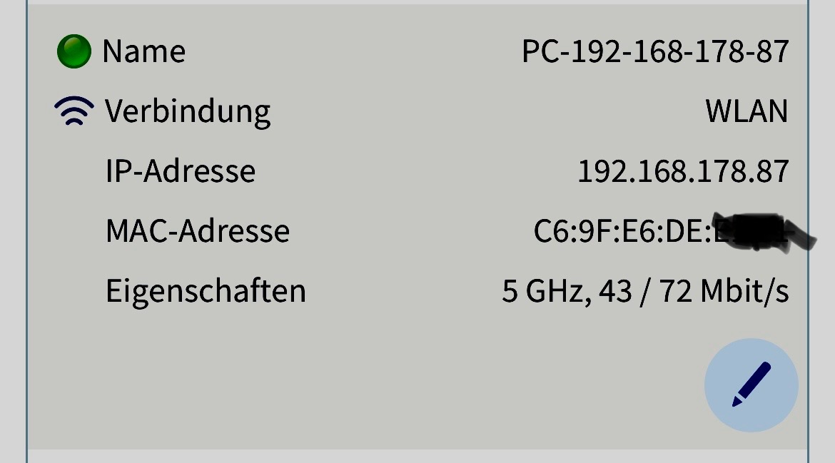

wie könnte ich herausfinden welches Gerät sich da bei mir im Netzwerk verbunden hat? Über die Bekannten Seite wo ich meine MAC Adresse eingeben kann wird nichts gefunden.
Was bedeutet eigentlich der grüne Punkt vorne. Dieser wie bei mir eigentlich nur angezeigt bei Geräten die über LAN verbunden sind.

Der grüne Punkt zeigt, dass das Gerät gerade aktiv ist.
Erklärungen gibt es einige: VMs auf Computern oder zufällige MAC Adressen auf mobilen Endgeräten zum Beispiel, aber auch sporadisch sendende IOT Geräte oder eine Smart-Watch, die zu weit vom Mobiltelefon entfernt wurde.

PS: das Gerät ist entweder weit weg, oder sehr alt und weit weg, 72Mbit/s brutto erinnert mich irgendwie an WiFi 4. 😅
Nachvollziehbar, weil diese Seiten lediglich die Vendor-ID aus der MAC auslesen. Bei der vorliegenden MAC gibt es aber gar keine Vendor-ID, die man auslesen könnte, weil das eindeutig eine randomisierte MAC-Adresse ist. Man kann das daran erkennen, dass an der zweiten Stelle eine 6 steht. Bei Random MACs sind genau 2 Bits fixiert und der Rest ist vollständig zufallsgeneriert. Das führt dazu, dass Random-MACs immer mit x2: / x6: / xA: / xE: beginnen, so wie die hier gezeigte MAC, die mit C6: beginnt.
Wie du herausfinden kannst welches Gerät das ist? Nur durch ausprobieren wie hier schon geschrieben wurde. Gerät blockieren und gucken welches plötzlich offline ist oder eben alle Geräte in die Hand nehmen und ihre MAC-Adresse nachsehen.
