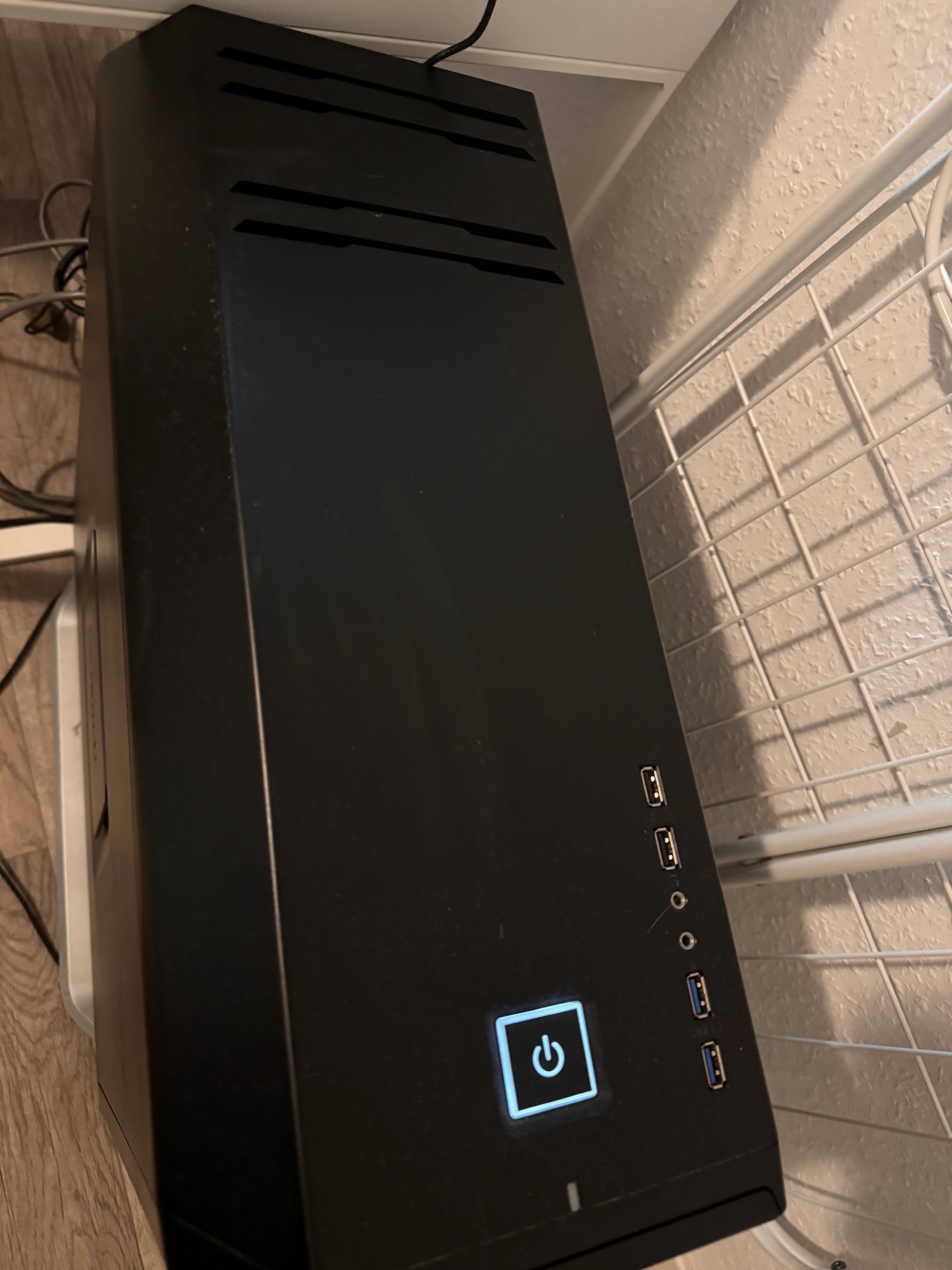

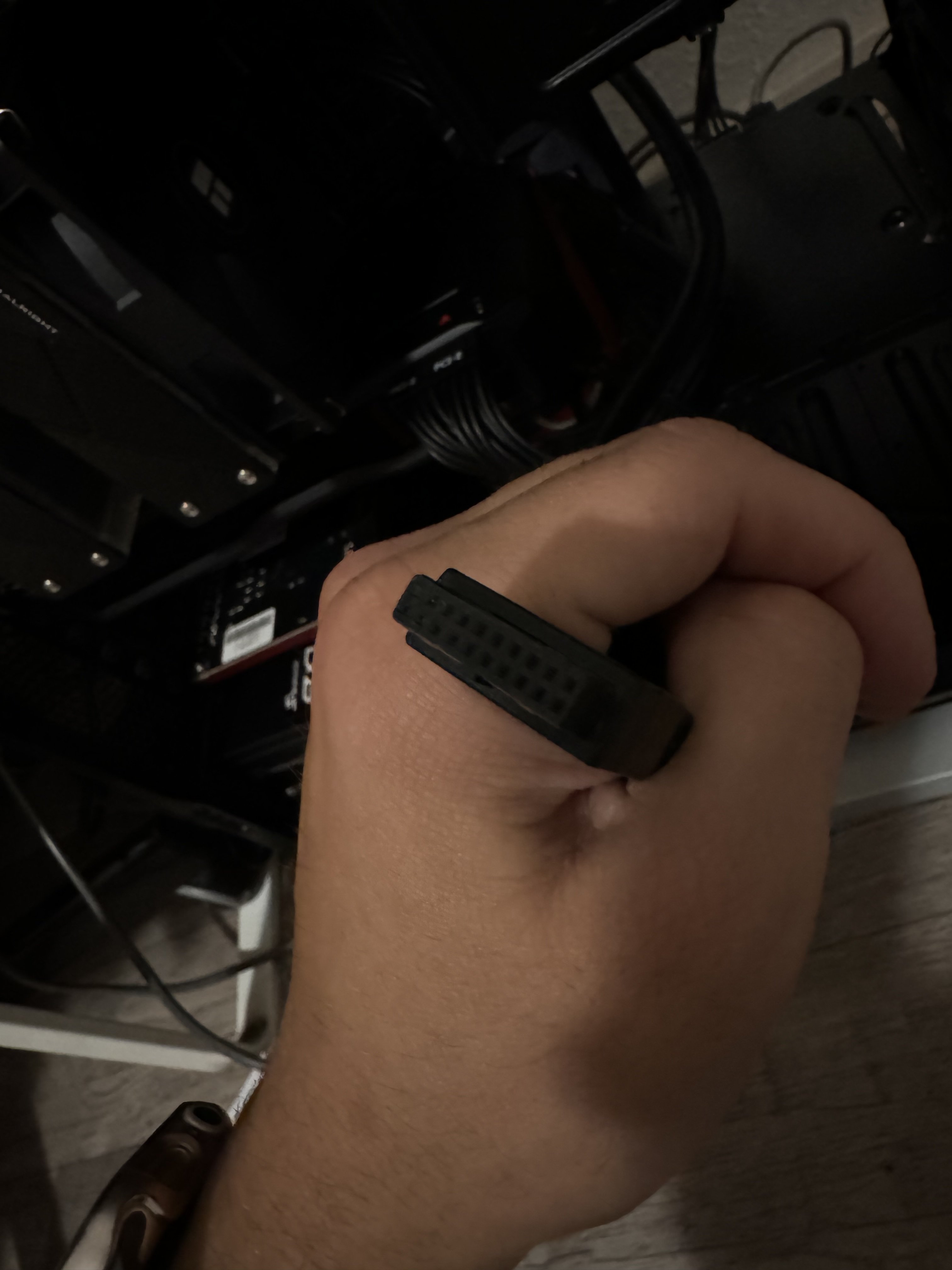

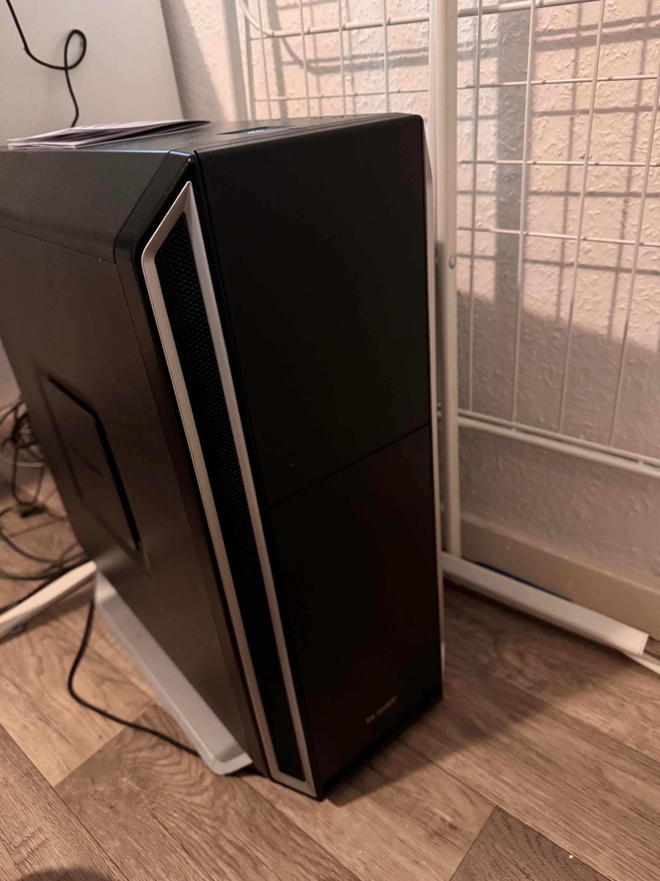

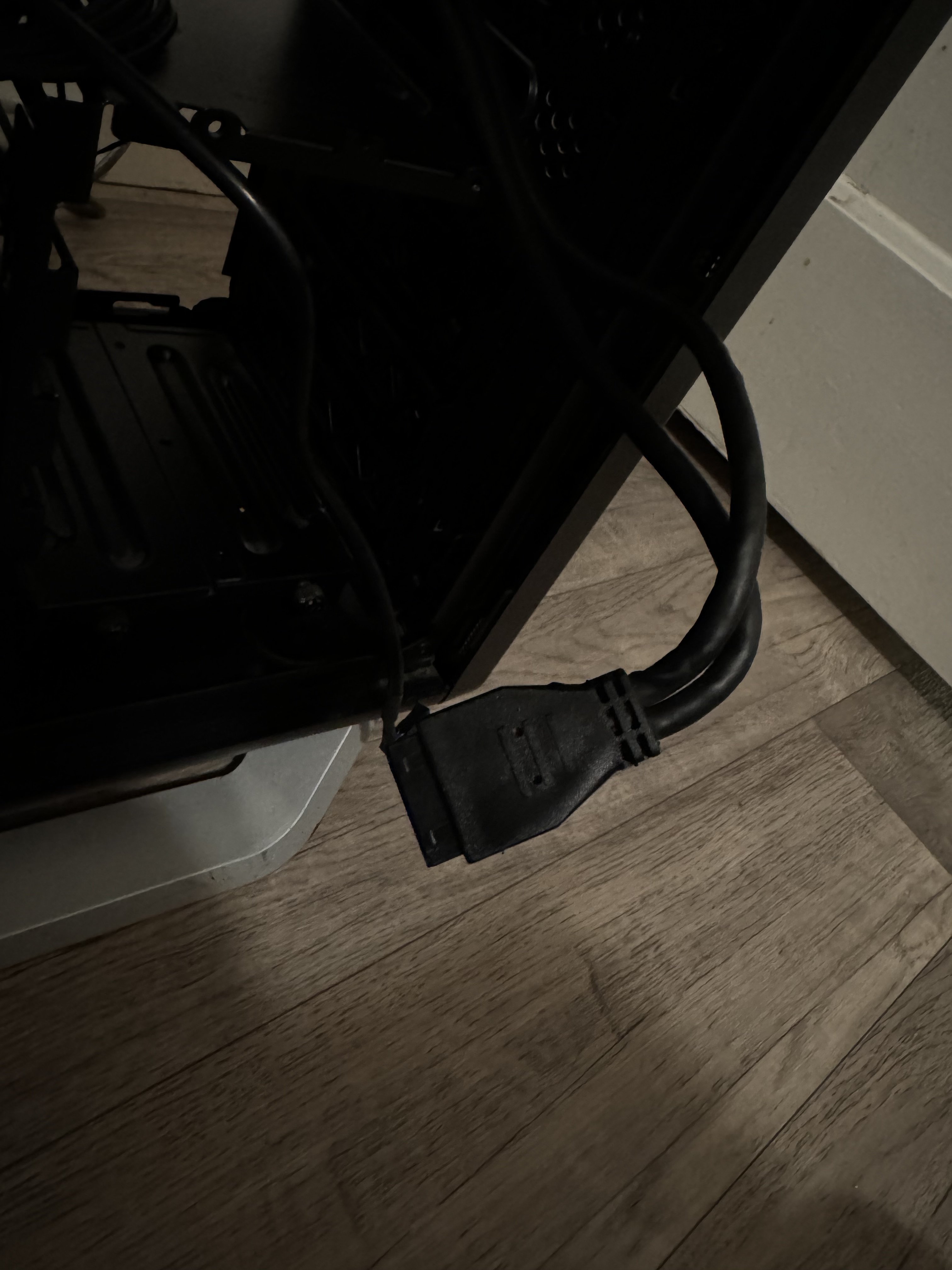

Moin, was ist das für ein Kabel? Ich dachte erst meine USB Buchsen am Gehäuse, aber die funktionieren auch ohne…
Front USB 3.0 vom I/O Panel an der Front
Nenn uns doch bitte noch das Gehäuse

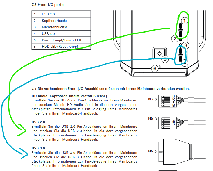

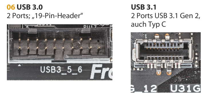

USB 3.0 Mainboard-Stecker, schau mal im Handbuch vom Gehäuse und deinem Mainboard nach.
Schau Doch mal in das Handbuch deines Gehäuses.
Wir können das leider nicht übernehmen, weil Du das Gehäuse nicht benannt hast.

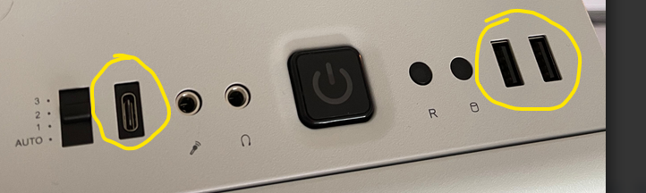

Das ist ein USB-Front Panel Anschluss. Evtl. hat dein Gehäuse 2 Stück und Du aktuell nur einen angeschlossen.
Dein Kabel gehört in den linken Anschluss
Reaktionen: DannyA4, cutterslade1234 und Manou
Interessant wäre auch wo das Kabel hingeht, das daran angeschlossen ist... Könnte eine Verlängerung sein (wobei es nicht so aussieht als die nötig wäre).

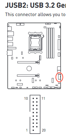

Der Stecker gehört dann rechts unten in die Buchse. Steht alles im Handbuch
https://download.msi.com/archive/mnu_exe/mb/MAGB650TOMAHAWKWIFI.pdf
alle 3 Stück?
