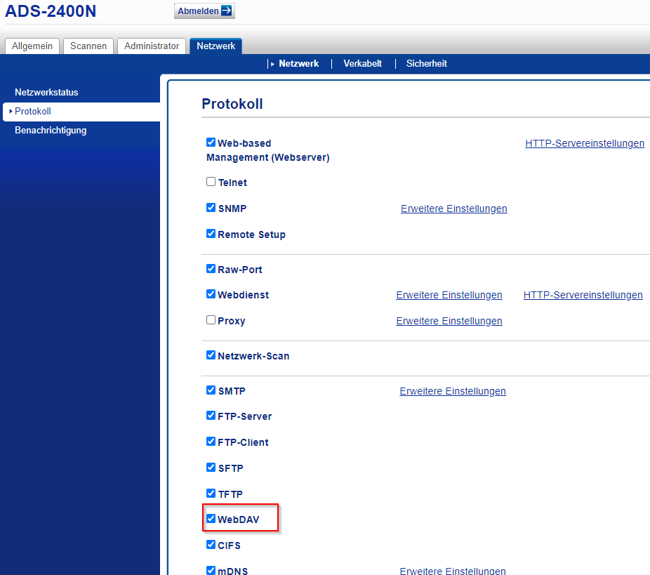

Unabhängig davon, wie der Pfad angegeben ist, muss auch das Protokoll vom Scanner unterstützt werden. Kann der Scanner denn webdav?

@scooter010
Laut der Protokolleinstellungen kann er das.

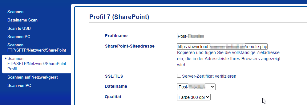

Ich habe es aus Spaß mal unter der Share-Point Administration versucht.
Und da hat es mit dem Zugriff funktioniert.
Jetzt dacht ich mir.. Prima. Dann komme ich so ggf. auch mit den Dingern auf mein OneDrive (denn der Weg zur Owncloud per WebDav war dem Grunde der Ausweg für Helden). Wollte gerne direkt auf mein OneDrive.

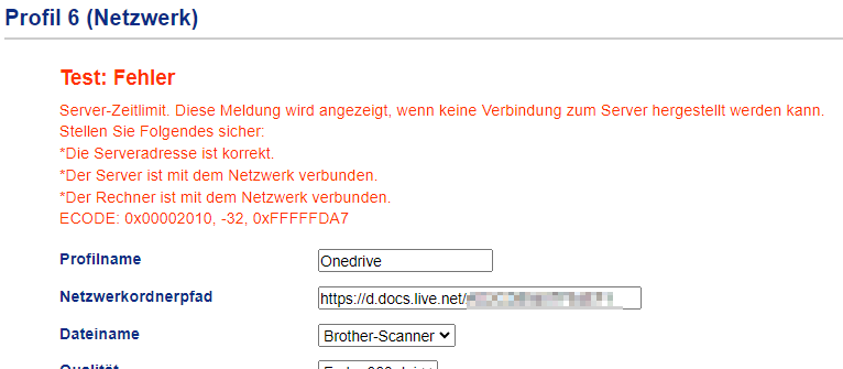

Wenn man OneDrive als Netzlaufwerk verbinden möchte, nimmt man ja https://d.docs.live.net/
und ergänzt am Ende seine CID Nummer.
Aber wenn ich das mache kommt bei der Netzwerk Admin:
Und bei der Share-Point Admin:
Bei zweiterem vor allem "das Verz. ist NICHT schreibgeschützt"????
Irgendwie kamen mir diese Screenshots doch bekannt vor. Mein Vater hat einen Brother MFC-L3750CDW bei sich zuhause, der hat exakt das selbe Web Menü wie das hier aus den Bildern.
Auch bei dem Brother meines Vaters ist Webdav unter den Protokollen aktiv, aber irgendwie kommt mir das alles spanisch vor. In den Profilen unter Scannen / "Scannen zu FTP/Netzwerk/SharePoint-Profil" hat man dann nur die Auswahl zwischen FTP, Netzwerk & Sharepoint und in meinen Augen ist das "Netzwerk" Profil auch nur für SMB geeignet. Ich hatte es bei meinem Vater mal zum Scannen eingerichtet, aber dann glaube ich nie ausprobiert, da es auch nie gebraucht wurde.
@vocaris: Läuft deine Owncloud denn bei dir lokal? Vielleicht gäbe es die Möglichkeit ein Scan 2 SMB oder FTP Server zu machen und dort auf dem Server per Script zur Owncloud zu verschieben. Würde mich auch nicht wundern, wenn die Scanner da irgendwas vorgaukeln, was dann doch nicht richtig funktioniert.
@Art Vandelay Wie beschrieben habe ich es ja auf einen Weg hinbekommen, der dem Grunde dafür ja nicht vorgesehen ist. Die Owncloud läuft im I-Net auf meine Domain.
Würde es nun gerne über den OneDrive Weg hinbekommen wollen.
