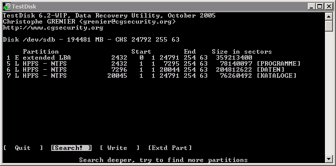

Setze mir mal die drei Screens für Diagnose.
Dann sehe ich den jetzigen Zustand, das Ergebnis nach Proceed mit einer Quicksearch und nach der Tieferen Suche anhand von Bootsektoren (Partitionssektoren).
Lade dir mal Testdisk Version 6.2 beta für Diagnose.
Link dazu gibt es hier;
https://www.computerbase.de/forum/threads/faq-datenrettung-testdisk-anleitung.110869/#post-1109338

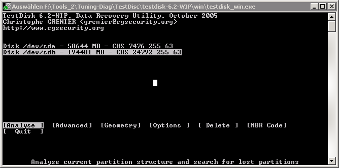

Starte Testdisk, wähle deine Festplatte aus, bestätige bei Analyse mit Enter und setze mir einen Screenshot.
Bestätige bei Proceed und setze mir auch einen Screenshot.
Bestätige weiter bis du zum Menü kommst wo unten steht [Quit] [Search] [Write] und gehe mit dem Pfeil auf [Search] (tiefere Suche) und lasse es laufen.
Setze mir auch einen Screenshot.

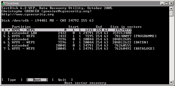

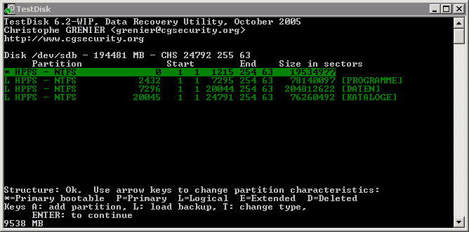

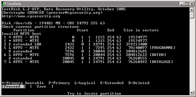

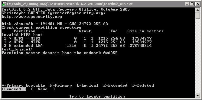

Hallo Fiona,
erst einmal vielen Dank für die schnelle Reaktion. Im Anhang die gewünschten Screens, sind etwas mehr geworden, da ich mir nicht ganz sicher war.
Nun ist mir auch klar, wie es zu dem Problem gekommen ist. Ich wollte die 200 GB Platte nur schnell mal zum Speichern von Videos einsetzen, habe dabei aber vergessen, dass auf meiner 60 GB Platte mit der ich gebootet habe das Tool für die größeren Festplatten gar nicht installiert war. Der Speicherplatz für die Videos war dann anscheinend auch noch in einer Partition die über die 130 GB hinausging, so dass der letzte Film dann auch den Fehler auslöste.

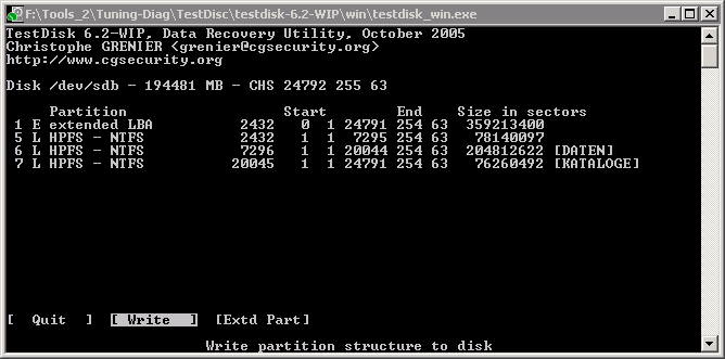

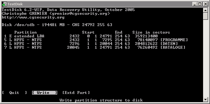

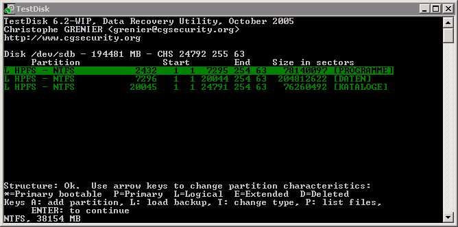

Hallo Fiona,
habe noch einen Screen vergessen, wir hiermit nachgereicht.

//Ich werde mal deinen letzten Beitrag entfernen und auch den Doppelthread da er nicht benötigt wird.
Diese Infos hier sind völlig ausreichend.

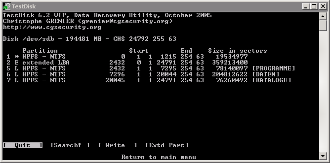

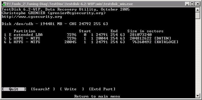

Nach Analyse zeigt Testdisk nur deine primäre aktive Partition als doppelt gelistet fehlerhaft in der Partitionstabelle an.
Ist Hinweis auf Bootsektor-Problem.
Entweder ist der defekt oder nicht vorhanden.
Daran schließt in der Partitionstabelle die erweiterte Partition aber ohne logische Laufwerke.
Siehe hier dein Bild;
https://www.computerbase.de/forum/attachments/36637/
Die primär aktive Partition als doppelt gelistet sind die ganz oben mit dem Stern links.
Darunter kommt gleich nur die Extended (Erweiterte Partition) aber ohne logische Laufwerke.
Siehst du da die logischen Laufwerke mit der Bezeichnung L fehlen.
Soviel nach Analyse der Partitionstabelle.

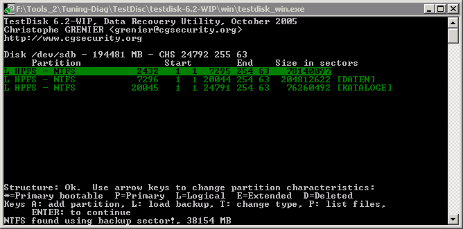

Nach der tieferen Suche werden drei logische Laufwerke gefunden.

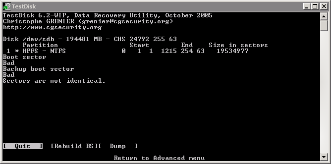

Bei dem ersten logischen Laufwerk ist der Bootsektor beschädigt und das Dateisystem hat auch kein Name (Label).
Ursache kann der Bootsektor sein der beschädigt ist und auch das Dateisystem.
Deine erste Partition die primär aktive wird nicht mehr gefunden.
Die wird erst später versucht wieder herzustellen.
Ein 48bitlba-Problem kann sicherlich zu Datenverlust führen.
Wissen wir aber nocht nicht.
Teile mir daher mal mit wieviel Partitionen auf der Festplatte waren.
Die primäre aktive Partition geht nur bis Cylinder 1215.
Das erste logische Laufwerk fängt aber erst bei Cylinder 2432 an.
Dazwischen sind dann 1217 Cylinder frei.
Ein Cylinder entspricht ungefähr bei der Struktur 7 MB.
Damit wären zwischen der ersten Partition und dem ersten logischen Laufwerk noch freier Speicherplatz von über 8 GB (ca. 8,3 GB).

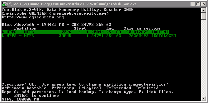

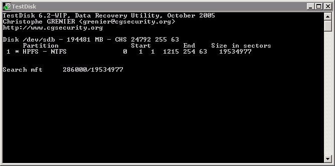

Führe bitte auf der Festplatte mit Testdisk wieder die tiefere Suche [Search] aus.
Wähle dann auch mal mit dem Pfeil die Partitionen aus und drücke p.
Schaue mal ob deine Daten angezeigt werden oder ein Error kommt.
Zurück kommst du mit q drücken.
Teile es mit.
Bestätige dann mit Enter.

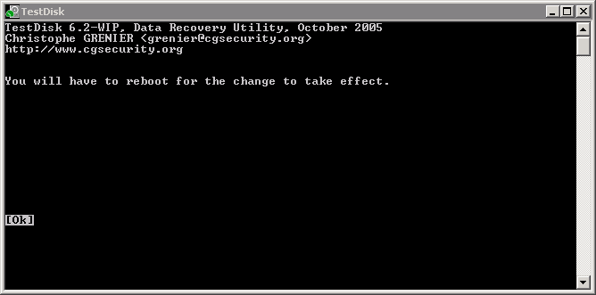

Gehe dann auf [Write].
Bestätige dort mit Enter und y.
Bei dem ersten logischen Laufwerk ist der Bootsektor defekt.
Daher kommt dort das Menü Boot.
Gehe dort auf [Backup BS].
Bestätige da auch mit Enter und y.
Dann wird der repariert angezeigt.
Beende Testdisk und starte den Computer neu.
Überprüfe das Ergebnis.
Die letzten zwei logischen Laufwerke zeigen einen Namen an (Daten und Kataloge).
Da bestehen gute Möglichkeiten das die wieder da sind.
Mit der ersten ganz oben kann ich es nicht genau sagen, da wenn der Name vom Volumen (Label) fehlt ist es zumeist ein Hinweis auf das Dateisystem.
Auf der anderen Seite kann der defekte Bootsektor genau dasselbe verursachen.
Der wird ja repariert und somit besteht da auch vielleicht ein wenig Hoffnung.

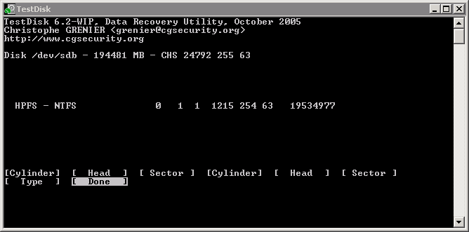

Zu deiner ersten primär aktiven Partition
Du könntest die Partition höchstens mal manuell eingeben.
Wenn das nicht hilft benötigst du Datenrettungssoftware.
Beachte bitte alle Hinweise bei der Bootsektorwiederherstellung.
Ist nicht ungefährlich!
Dazu folgende Anleitung;
Starte Testdisk und wähle wenn nötig deine Festplatte aus.
Bestätige bei Analyse und bei Proceed mit Enter.
Drücke die Taste a für die manuelle Eingabe der Partition.
Gebe an dem Menü der Reihe nach folgendes ein;
[ Cylinders ] [ Heads ] [ Sectors ] [ Cylinders ] [ Heads ] [ Sectors ] [ Type ] [ Done ]
........0................1..............1...............1215..........254............63..........07.......[Enter]
Der Wert 07 bei Type ist für dein Dateisystem NTFS.
Wenn du die dann gespeichert hast mache bitte folgendes;
Setze die eingegebene Partition wenn nötig mit der Links und Rechtstaste auf der Tastatur auf * für primär aktiv bootfähig (ist der Buchstabe ganz links).
Alle Partitionen müssen für eine Wiederherstellung richtig als primäre (bei dir die erste mit Stern * für bootfähig) und die anderen mit L als logisches Laufwerk angezeigt werden.
Bestätige dann mit Enter;
Gehe auf Write bestätige mit Enter und y.
Jetzt wird die Partition in die Partitionstabelle eintragen.
Bestätige in Testdisk mit Quit
Geht dann folgendermaßen mit dem Versuch einen neuen Bootsektor zu schreiben weiter;
Gehe auf das Menü Advanced und bestätige mit Enter.
Deine eingegebene Partition (logische Laufwerk) muß ausgewählt sein.
Bestätige dann bei [Boot].
Gehe auf [Rebuild BS].
Das sollte nur oder höchstens einige Minuten laufen.
Wenn es länger braucht (Stunden etc.) ist es ein Hinweis auf ein beschädigtes Dateisystem.
Breche dann ab.
Dann hilft nur Datenrettungssoftware.
Es ist gefährlich einen defekten Bootsektor zu schreiben.
Wenn es normal durchläuft siehst du hinterher das Menü [ List ].
Bestätige dort bitte mit Enter.
Schaue ob dort deine Dateien angezeigt werden.
Ist ein sehr wichtiger Hinweis, daß der Extrapolated Bootsektor (so heißt der neu geschriebene) das Dateisystem richtig erkannt hat und somit auch die Dateien anzeigt.
Beende das Menü List dann einfach mit q drücken.
Dann siehst du bei Rebuild BS auch das Menü Write.
Gehe da nur drauf wenn du deine Dateien gesehen hast.
Wenn du bei List ein Error gesehen hast anstatt Dateien bestätige bitte auch nicht bei Write.
Ansonsten kannst du bei Write mit Enter und y bestätigen.
Starte im Fall neu und überprüfe das Ergebnis.

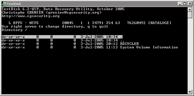

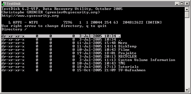

Hallo Fiona,
vielen Dank für den ausführlichen Bericht und die "Arbeitsanleitung".
Ich habe versucht, alles abzuarbeiten. Die Anzahl der Partitionen die auf der Festplatte waren weiß ich leider nicht mehr genau.
Es waren Win2000 (boot), Reserve, Programme, Daten, Kataloge, also mindestens 5 Partitionen.
Folgende Partitionen kann ich jetzt unter Windows wieder lesen und darauf zugreifen:
1) Kataloge (Verzeichnis ist leer, ich glaube war auch leer)
2) Programme (beinhaltet leere Ordner, einige Daten sind im Ordner found.000)
3) Daten (hier sind auch Daten drin, kann teilweise darauf zugreigen)
4) eine Partition mit der Bezeichnung "LokalerDatenträger", beim Anklicken erscheint
die Meldung "Der Datenträger in Laufwerk .. ist nicht formartiert. Soll er jetzt formatiert ...
Die Boot-Partition mit dem Betriebssystem scheint wohl nicht mehr zu retten?
Im Anhang noch die Screens.
Viele Grüsse
oekoedi
Viele Grüsse
oekoedi

Infos zu deinem letzen Bild!
Hatte schon mal so einen Fall.
Siehe hier;
https://www.computerbase.de/forum/threads/wo-ist-meine-zweite-partition.160415/
Beide Sektoren waren Bad.
https://www.computerbase.de/forum/attachments/screen4-jpg.36141/
Daher ist auch der Vorschlag mal auf Rebuild BS gemäß Anleitung zu gehen.
Teile es mal mit.
Dasselbe kann man auch für den freien Speicherplatz versuchen wenn dort der Verdacht auf noch eine Partition besteht.
Sicherlich können auch bei einem 48bitlba-Problem Daten überschrieben sein.
Aber bevor wir es nicht wissen kann man keine Diagnose stellen.
Viele Grüße
Fiona
Hallo Fiona,
habe Testdisk nochmals gestartet und bin auf [search] gegangen (Bild 1), dann erhielt ich die Aufstellung Bild 2, dann auf ENTER und jetzt habe ich die folgende Aufstellung Bild 3.
Wie soll ich von hier aus weiter verfahren ?
Güsse oekoedi

Zu deiner ersten primär aktiven Partition hatte ich dir schon mal Infos gesetzt.
Hattest du leider nicht gemacht.
Die fehlt noch.
Dazu hatte ich dir die Anleitung für die primäre Partition geschrieben, das du die mal eingibst, in die Partitionstabelle einträgst und mir die Info gibst ob du bei Rebuild BS und List deine Dateien siehst.
Wenn du es nicht möchtest und evtl. Datenrettungssoftware verwenden möchtest, teile es mit.
Speziell zu deinem Ordner found.000 und den beinhalteten Dateien kannst du auch mal wenn es sich um *.chk-Dateien handelt, versuchen diese wiederherzustellen mit der Freeware unchk.
Infos dazu in diem Post weiter unten;
Wenn du deine Partition nochmal eingeben möchtest ist hier die Anleitung nochmal kopiert;
Breche dann ab.
Achte auf jeden Fall auf chkdsk.
Führe daher erstmal kein chkdsk aus.
Die Partition ist beim nächsten Systemstart vorhanden.
Bei einem Fehler im Dateisystem kann daher Autochk (chkdsk) kommen.
Beende chkdsk damit es erstmal keine Änderungen an deine Daten vornimmt.
Geht normalerweise innerhalb von 10 Sekunden durch Tastendruck.
Dann hast du immer noch die Möglichkeit die mit Datenrettungssoftware ohne Änderung durch chkdsk wiederherzustellen.
Viele Grüße
Fiona
Hallo Fiona,
ich hatte das mit der Bootsektorwiederherstellung schon mal ausgeführt, aber es hat nicht geklappt, so habe ich es jetzt nochmals genau nach deiner Anleitung durchgeführt und entsprechende Screens angefertigt.
Hier mein Vorgehen und die entsprechenden Bilder, Teil 1:
Testdisk gestartet - bei Analyse und bei Proceed mit Enter bestätigt - dann Programm ablaufen lassen "Analyse Cylinder" - dann a und Eingabe der Werte - dann Bild 1 - dann auf Done - dann Bild 2 - dann Enter - dann Bild 3 - dann Write und y - dann Bild 4 - dann ok und quit = Beenden von Testdisk und Rechner neu starten.
weiter mit Teil 2

Hier mein Vorgehen und die entsprechenden Bilder, Teil 2:
Testdisk wieder starten und Enter auf Advanced - dann Bild 5 - dann auf Boot - dann Bild 6 - dann Rebuild BS bestätigen und ca. 30 Minuten laufen lassen - dann gestoppt und Bild 7 angefertigt.
Wie es aussieht, die Bootpartition wohl nicht mehr zu retten ?
Grüsse oekoedi

Danke für die Infos.
Das ist eindeutig zu lange.
Sieht nach Fehler im Dateisystem aus.
Wenn du noch wichtige Dateien darauf hast kannst du dir Datenrettungssoftware überlegen und damit eine Diagnose machen.
Link zu Datenrettungssoftware hier;
Du kannst dir ja mal den kostengünstigen Restorer2000 Pro in der Testversion anschauen was der an Daten nach Diagnose anzeigt.
Hatte hier bereits gute Ergebnisse und macht auch wenig Probleme mit verschiedene Dateiformate.
Könnte vielleicht bei dir bei der vierten Partition die unformatiert ist auch (Verdacht auf Dateisystem) helfen.
