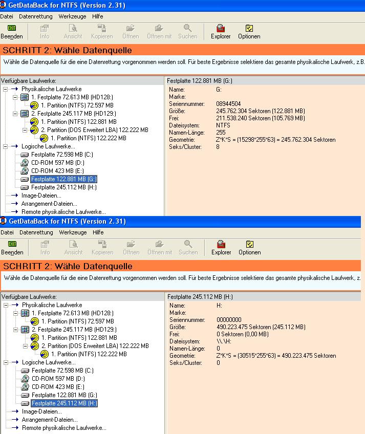

Ich habe zwei Festplatten am Start:
Eine schnelle 10.000er WD als C: und
eine in zwei Partitionen geteilte 7.200er Maxtor (250 GB) (G: und H
Letztere (H ist das Prob. GTA SA hat mir die zweite Partition zerschossen. Im Arbeitsplatz wird sie zwar als H: angezeigt, aber ohne irgendwelche Werte. Überprüfen geht nicht, kann ich zwar anklicken, aber er macht nix.

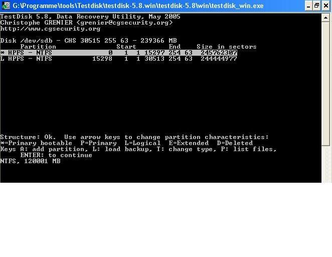

In TestDisk sagt er mir, wenn ich es richtig verstehe, dass
* 1 - 15297 ok ist und zeigt auch die dahinterliegenden Dateien mit "p" an.
ABER:
zu
L 1 - 30513 : Can´t open NTFS filesystem: Input/Output error

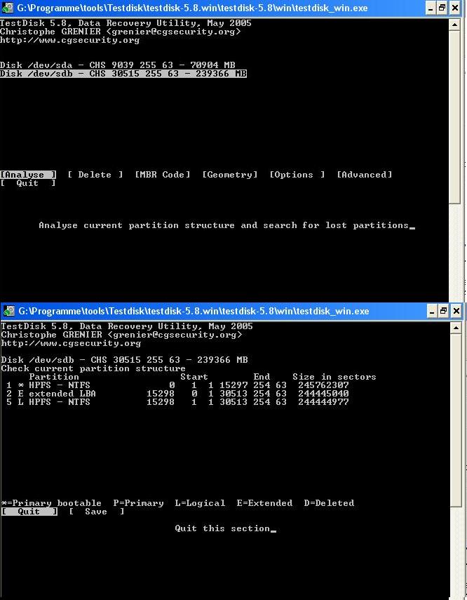

2. Ansonsten mache mal eine Diagnose mit Testdisk und setze mir Screenshots.
Dazu kannst du einen Thread im Datenrettungsforum eröffnen.
Unter Anhänge verwalten kannst du mir dort Screenshots hochladen.
3. Hier ist die Anleitung für Diagnose;
Lade dir mal Testdisk Version 5.8.
Link dazu gibt es hier;
https://www.computerbase.de/forum/threads/hdd-diagnose-recoverytool-sammlung.58108/
A. Starte Testdisk bestätige bei Analyse mit Enter und setze mir einen Screenshot.
erl.:
B. Gehe auf Save und sichere mal die Konfig mit Enter.
Setze mir danach auch einen Screenshot.
erl.:
C. Bestätige weiter bis du zum Menü kommst wo unten steht [Quit] [Search] [Write] und gehe mit dem Pfeil auf Search und lasse es laufen.
Danach auch einen Screenshot.
erl.:
D. Wenn die Partition gefunden wurde, markiere die mal und lese am Screen ganz unten in der letzten Zeile was dort steht.
Teile es mit.
erl., aber nicht sicher, ob es die auch richtige ist:
- Oben - Das obere Ergebnis aus 3-C ergibt nach "P" auf jeden Fall das Laufwerk G mit den dort enthaltenen Dateien.
- Mitte - Das untere Ergebnis kann folglich nur H: sein, gibt aber eben die abgebildete Fehlermeldung nach Eingabe von "P" aus.
- Unten - Von 3-C ausgehend, bekomme ich nach Eingabe von ENTER das untere Bild angezeigt.

Ich habe mir die Bilder angeschaut.
Ergebnis nach Diagnose mit Testdisk.
Es deutet mehr darauf hin, daß das Dateisystem beschädigt ist.
Grund;
Testdisk repariert nur den MBR, Partitionatbelle und Bootsektor.
Beim partitionieren wird der Laufwerksbuchstabe (H) erstellt.
Das Dateisystem wird erst beim formatieren zugewiesen.
Daher ist die Partition da (als RAW = Rohformat oder unformatiert).
Das bedeutet soviel, daß kein Dateisystem vorhanden ist.
Bei einem Bootsektorfehler (Partitionssektor) kann die Partition auch als RAW oder unformatiert erscheinen.
Der wird aber als gültig ausgegeben.
Siehst du in deinem unteren Bild an der letzten Zeile ganz unten;
https://www.computerbase.de/forum/attachments/3-c-search-ergebnis-1-und-2-jpg.28681/
NTFS, 119357 MB

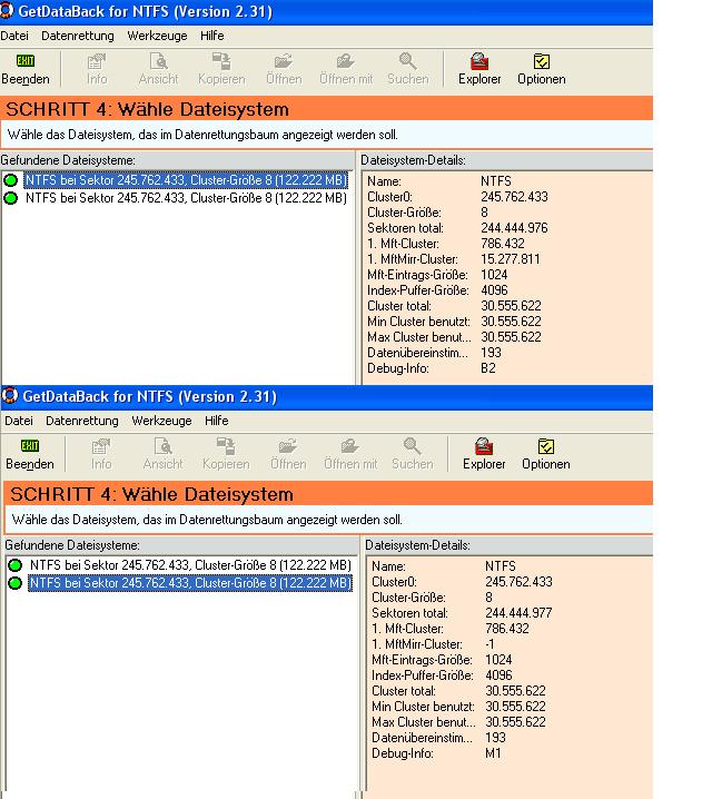

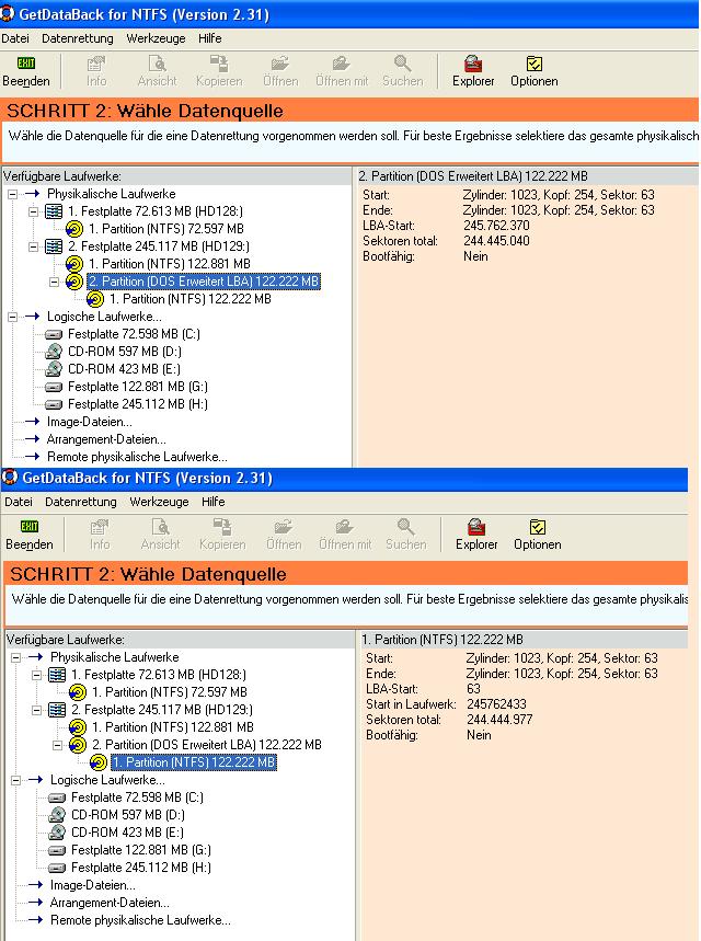

Habe nochmal GetDataBack gestartet. Zwar auch nur die Trial-Vers, aber folgendes, von Testdisk abweichendes Ergebnis für die kaputte Partition H:
Bootfähig: Nein!
Bilder? siehe unten.
Btw habe ich mit GetDataBack auf Grund des angezeigten Inhalts festgestellt, dass da bis auf eine Klitzekleinigkeit, die ich nicht zuordnen kann (13 x Restore Points [RP12, RP 14... jeweils in Ordnern angezeigt und zwar genau so: RP12] auf H:?? ), nichts drauf ist, was ich mir nicht anderweitig wieder neu besorgen oder neu installieren könnte.
Ob es nicht sinnvoller ist, die Daten zu vergessen, Hauptsache die Partition läuft wieder? Insofern würde sich dann die Frage anschliessen, ob und wenn ja wie, ich diese Partition wieder an den Start bekommen oder ob man dazu lieber Kauf-SW nimmt.
Bootfähig: Nein!
Der Bootsektor oder Partitionssektor ist der erste logische Sektor einer Partition.
Testdisk zeigt nur an ob der gültig und nicht beschädigt ist.
Hat erstmal nichts mit booten oder bootfähig zu tun.
Dazu muß die Partition primär und aktiv sein.
Erst dann wird die Bootfähig.
RP12 usw. bedeutet Restore Point (Wiederherstellungspunkt).
Diese befinden sich im Systemordner "System Volume Information.
Diese kann man aber nur ausführen wenn das Dateisystem intakt ist.
