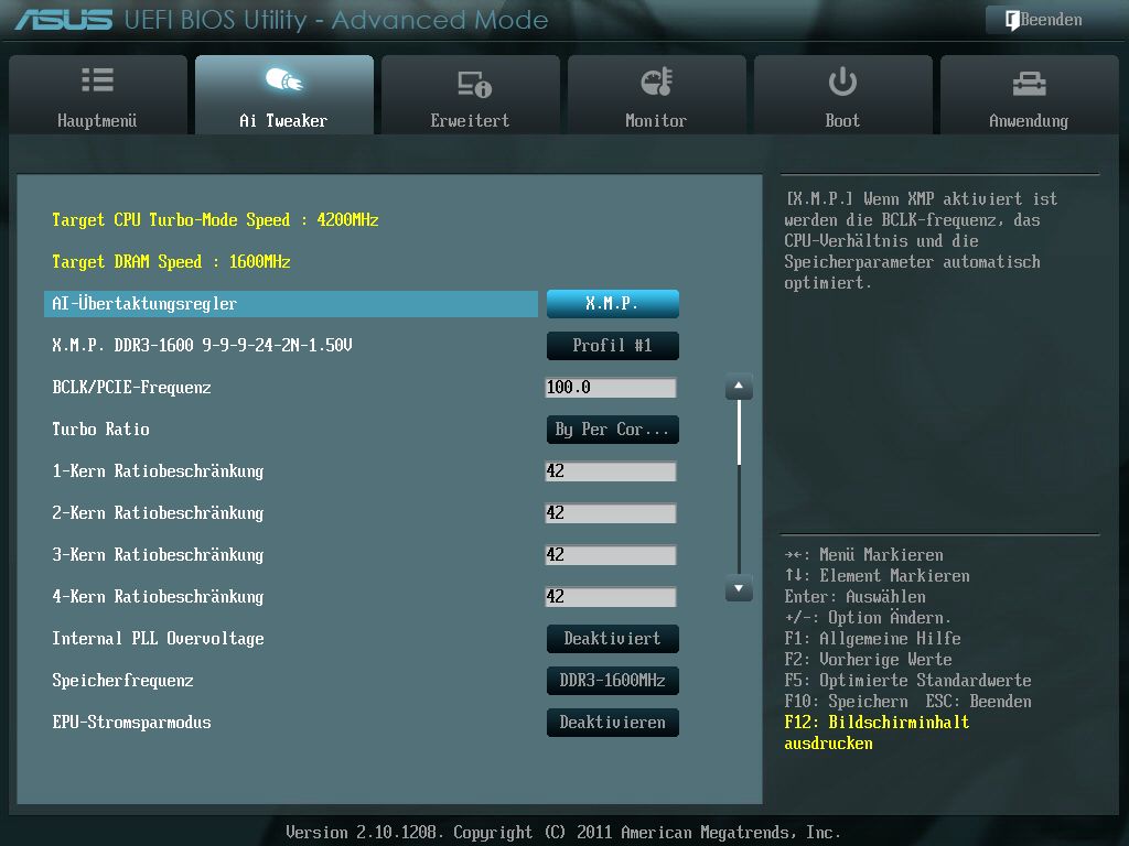

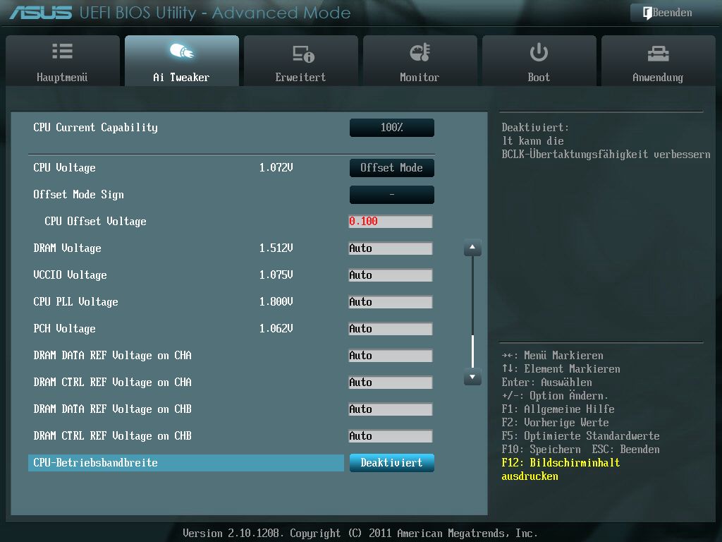

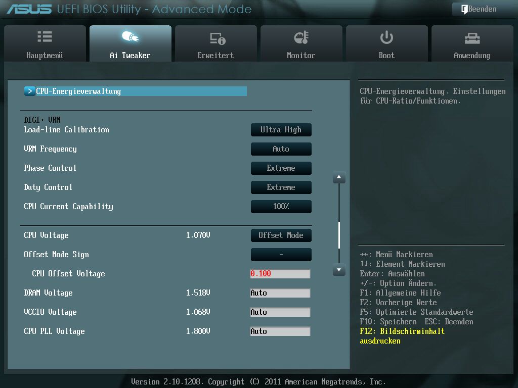

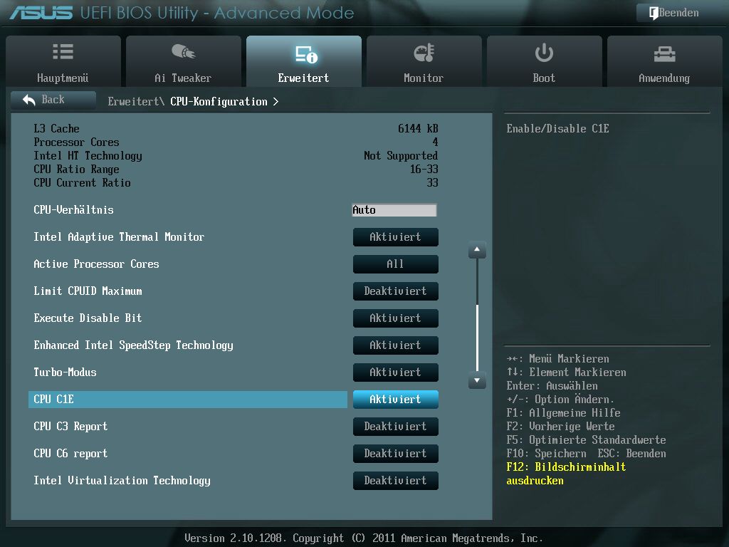

Wie bereits geschrieben habe ich einen 4770K mit einem Asus Z87 Pro. Mein Ziel ist es eigentlich diese CPU zu undervolten und dabei gleichzeitig zu leicht übertakten. Stelle ich eine feste Spannung ein ist das auch überhaupt kein Problem (1.020Volt@4GHz maximaler Turbo) läuft problemlos. Dort habe ich aber natürlich das Problem, das im Idle Modus die Spannung nicht herunter getaktet wird. Das würde ich gern vermeiden.
Benutze ich dazu den Offset Modus habe ich gleich zwei Probleme.
1. Es sind stabil nur ca. -0.100 möglich. Das führt dann zu etwa 1.040 Volt bei Vollast (Standard Takt) und 0.650 Volt im Idle. Stelle ich einen höheren Wert im Offset ein kommt es zu abstürzen im Idle, Vollast ist kein Problem.
2. Wird gleichzeitig übertaktet steigt die Spannung wieder an. Also bei zum Beispiel 4Ghz ist die Spannung bei Vollast 1.120 Volt. Und das trotz dem Offset Wert -0.100.
Nun hab ich mir gedacht, nehme ich halt den Adaptiv Modus, dann sollten Idle und Vollast Spannung laut Beschreibung passen. Also im Adaptiv Modus den Offset auf -0.100 Volt gestellt und die maximal Spannung im Turbo auf 1.020 Volt. Leider funktioniert das auch nicht. Selbst mit Standard Takt liegt die Spannung bei Vollast deutlich über dem eingestellten Wert. Übertakte ich wird die Spannung sogar noch weiter hoch geregelt.
Also um alles zusammen zu fassen. Gibt es eine Möglichkeit die Spannungen so ein zu stellen, daß die Stromsparfunktionen aktiv bleiben, die Spannung im Idle nicht unter 0.650 Volt fällt, unter Vollast nicht über 1.020Volt steigt und das bei 4GHZ Takt?
