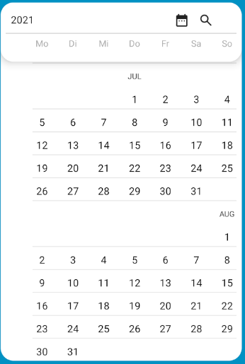

Was ich erreichen möchte:
Ich möchte einen monatlichen Kalenderscreen, der unendlich scrollbar ist und beim aktuellen Monat beginnt. Also rufe ich die Funktion
previousPage()
auf, die das nächste Element über das jetzige platziert, indem ich das Element an Index 0 der Liste, die displayed wird, einfüge.
