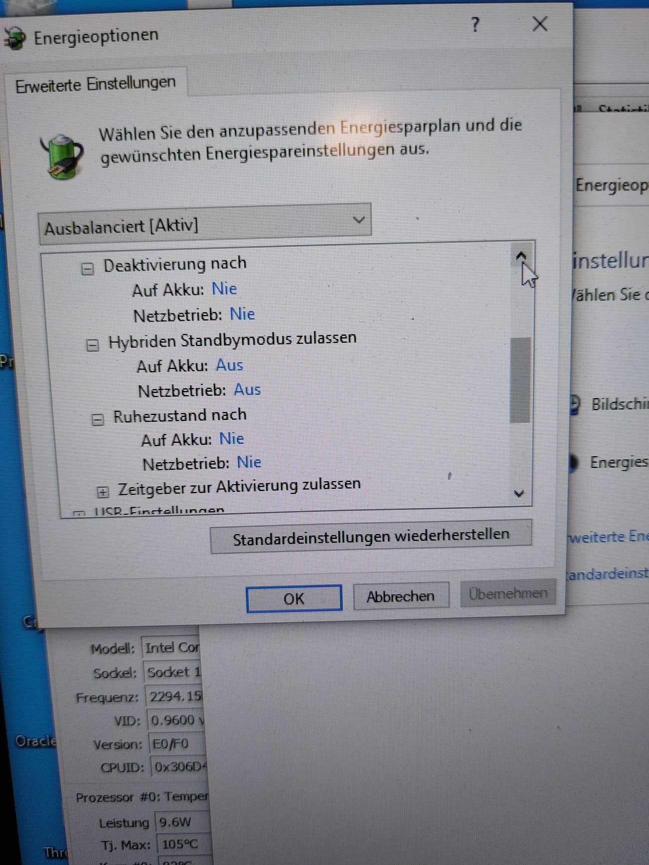

vorige Woche mußte ich bei einem Notebook die SSD tauschen und somit Windows 10 komplett neu aufsetzen (ich habe aus bestimmten Gründen Windows 10 gewählt) - und prompt trat das Problem wieder auf, daß nach einigen Stunden das System in den Standby ging.
Habe dann, wie schon damals, die Microsoft Power Toys installiert und die Funktion "Awake" aktiviert. Hat aber nichts genützt.
Und interessanterweise habe ich zu den Ereignissen in der Ereignisanzeige diesmal überhaupt nichts gefunden.
Dann habe ich mich GSD erinnert, daß ich seinerzeit auch in den "Erweiterten Energieeinstellungen" Änderungen vorgenommen hatte. Habe das diesmal wieder so gemacht, und siehe da, es funktioniert.
Die getroffenen Einstellungen siehe beilieg. Abbildung. Wird bei Windows 11 vermutlich ähnlich aussehen.

Hallo Erich,
entschuldige die Verzögerung, ich bin noch am testen und halte mich nur gelegentlich an der Sache auf.
Bei mir ist in den erw. Energieoptionen auch alles deaktiviert und es scheint jetzt zu laufen!
Danke für den Hinweis. :-)
