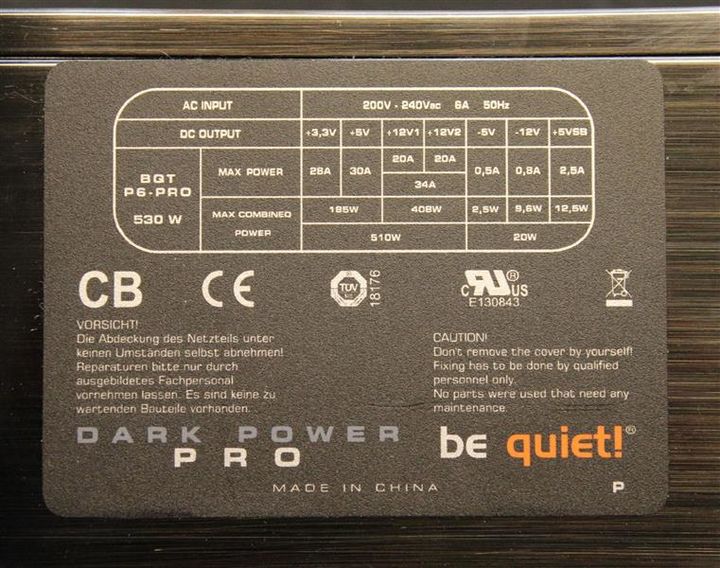

Hier mal die Leistungsdaten des NT

2005/2006 war BeQuiet einer der Hersteller die von den schlechten Elkos erwischt wurde. Das Netzteil ist von damals. Aber selbst wenn das Netzteil technisch immer völlig in Ordnung war, darf es nach 14 Jahren einen Knacks haben.
Du kannst mit einem Multimeter die Spannungen nicht messen. Manche sind gar nicht zugänglich im PCIe Slot und dann wird die Spannung normalerweise nicht dauerhaft abfallen sondern nur ein paar Millisekunden. Mit einem Oszilloskop könntest du es vielleicht sehen, aber auch da wohl nur mit einem Speicheroszi.
Vergiss das. Die Zeiten wo man einfach "Spannung messen" konnte ausserhalb eines professionellen Elektrolabors mit einem studierten und spezialisierten Elektroingenieur sind schon Jahre vorbei.
Für ~50€ gibt es ein neues Netzteil welches die Hardware deutlich besser versorgen kann, sparsamer ist und welches du in deinen nächsten PC mitnehmen kannst, je nach dem wie lange du diesen noch nutzen willst.
