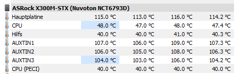

Eigentlich ist es erstmal kein Problem sondern nur eine interessante Feststellung.
Ich habe einmal die Temperaturen mit hwinfo64 auslesen wollen, und bin dabei auf 3 Einträge gestoßen, die mir ungewöhnlich erschienen.
Es geht um die Sensoren Hauptplatine, AUXTIN1, AUXTIN2, AUXTIN3. Alle 3 zeigen Werte jenseits der 100° an, was mir für Idle deutlich zu hoch vorkommt.
Das System läuft absolut stabil, sowohl unter Last als auch im Idle.
Ich habe die Werte mit einem älteren Deskmini A300 verglichen, der mit dem gleichen Kühler (ebenfalls auf Silent) auf ca. 50° im Idle beim Mainboardsensor kommt.
Da bis auf die eigenartigen Werte aktuell kein Fehler auftritt, habe ich bisher nichts unternommen.
Mich würden einmal die Werte anderer Deskmini-Besitzer interessieren, am Besten auch mit anderen BIOS-Versionen.
Eventuell ist das Ganze nur ein Auslese- oder Interpretationsfehler seitens hwinfo.

- Prozessor (CPU): Ryzen 5 5600G, mittels PBO auf 35W gedrosselt
- Arbeitsspeicher (RAM): 16 GB DDR4 3200 (2 Module)
- Mainboard: Asrock Deskmini X300 STX
- Netzteil: Das mitgelieferte externe Netzteil
- Gehäuse: Deskmini X300
- Grafikkarte: AMD iGPU
- HDD / SSD: SSD1 WD Black SN750 500GB, SSD2 WD Black SN770 1TB
- Weitere Hardware, die offensichtlich mit dem Problem zu tun hat (Monitormodell, Kühlung usw.):
- - Luftkühler Noctua NH-L9a, auf "Silent" Lüfterprofil
- - BIOS P1.80A (Beta)
