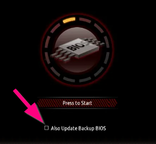

Manchmal ist nach dem Herunterfahren und neu booten im Gerätemanager unter Sicherheitsgeräte das TPM mit Fehlercode 10 angezeigt, manchmal nicht. Ein Update des UEFI auf Version F6 wurde durchgeführt und alle Einstellungen des UEFI wurden geprüft. Bisher hat das alles nicht zum Erfolg geführt.
