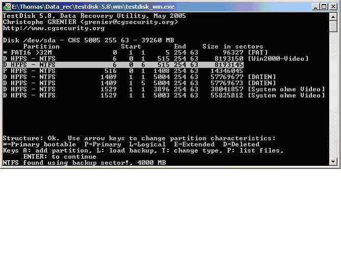

Mit "dataadvisor" habe ich die Platte getestet. Dort kommt die Fehlermeldung "ungültige erweiterte Partitionstabelle"
Daraufhin habe ich mir Testdisk heruntergeladen und damit nach verlorenen Partitionen gesucht. Soweit ich das sehe scheinen alle Partitionen da zu sein. Eine Prüfung mit EasyRecovery findet ebenfalls alle Daten, leider kann man mit der TrialVersion nichts herauskopieren.
Inzwischen bin ich mit meinem Latein am Ende und hoffe, dass mir hier jemand den entscheidenden Tip geben kann. Irgendwie scheint alles gut, aber es geht trotzdem nicht.... :(

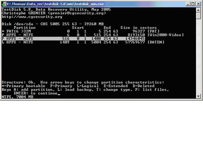

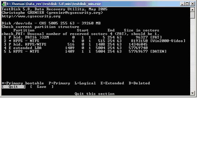

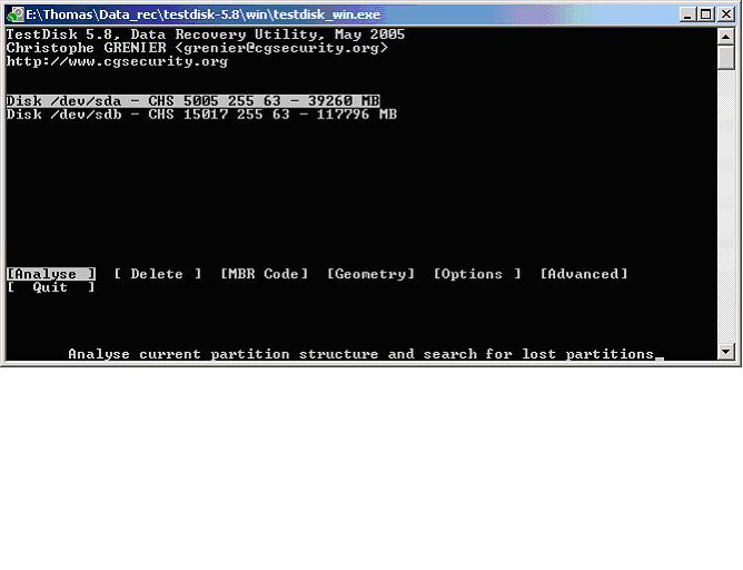

Ich habe hier noch ein paar Screen Shots von TestDisk angehängt... Vieleicht helfen Die Euch weiter. Ich hoffe die Art die Screen Shots einzufügen ist OK.

Bitte gut lesen.
Bootmanager sind bei einer Wiederherstellung von verlorenen Partitionen nicht gerade hilfreich.
Sichere daher mal dein MBR komplett mit dem MBRtool.
Erstelle dir von deiner Win2000-Video-Partition eine Bootdiskette indem du die formatierst und die Dateien ntdetect.com, ntloader und boot.ini darauf kopierst.
Teste die Boodiskette.
Zur Diagnose und Ausführung von Änderungen (Reparatur) in Testdisk;
Das Bild 5 nach Search zeigt mir alle Partitionen.
Manche sind doppelt gelistet mit einer ungewöhnlichen Sektorgeometrie.
Dieses hatte ich aber schon öfters im Zusammenhang mit Bootmanager gesehen.
Das 5 Bild nach Search braucht dich im Moment nicht interessieren.
Versuch und Tip einer Wiederherstellung;
Testdisk erkennt alle Partitionen nach Analyse.
Starte Testdisk bestätige bei Analyse einmal mit Enter und sichere die Struktur bei Save.
Damit kannst du mit L drücken auch die Ausgangsstruktur im Fall wiederherstellen.
Bestätige bei Analyse weiter mit Enter, bis du zum Menü unten mit [Write] kommst.
Dieses muß genauso aussehen wie dein Bild 4.
Gehe dort mit dem Pfeil auf [Write] und bestätige mit Enter und y.
Jetzt wird die komplette Struktur in die Partitionstabelle eingetragen.
Vielleicht ist das Problem damit behoben.
Beende Testdisk jeweils mit Quit.
Damit ist die Struktur aber bereits geändert.
Beispiel ist, das deine Fat (PM-Bootmanager) primar aktiv ist zum booten (was vielleicht nicht funktionert).
Weiterhin werden deine 2 Betriebssytem-Partitionen jeweils als primär angezeigt.
Die erweiterte Partition mit dem logischen Laufwerk ist richtig.
Daher solltest du unter keinen Umständen den Computer neu starten.
Ist wegem deinen Bootmanger und der Verwaltung der Bootpartitionen mit versteckt usw. .

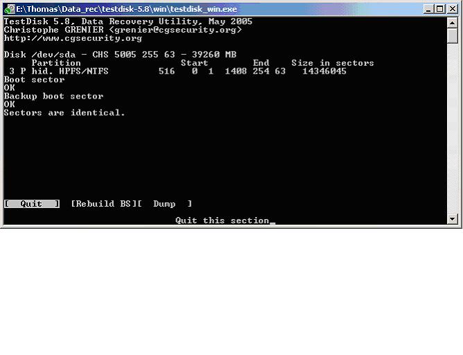

Dieses kannst du anpassen nach Vorlage wie in Bild 2.
Starte Testdisk erneut und wähle die Festplatte wenn nötig aus.
Bestätige bei Analyse 2 x mit Enter.
Die Fat16 Partition sollte ausgewählt sein.
Drücke den Buchstabe T (T bedeutet Type -> Partitionstyp) .
Gehe in dem Menü auf [Quit].
Gib bei dem cursor nach dem Fragezeichen die Zahl 16 ein.
Diese steht für hid. Fat16 >32M und bestätige.
Setze nur wenn nötig und wenn was anders als P angezeigt wird, diese Partition mit dem Links und Rechtspfeil auf P (nur primär nicht bootfähig, siehst du bei der Partition an den Buchstaben ganz links))
Wähle dann deine d. (NTFS) Win-2000 für "normales" Arbeiten mit dem Pfeil aus.
Drücke dort auch die Taste T.
Gehe dort auch auf Quit und gib bei dem cursor nach dem Fragezeichen die Zahl 17 ein.
Diese steht für hid. HPFS/NTFS und bestätige.
Überprüfe ob die auch auf P für nur primär steht (ansonsten auch mit dem Links und Rechtspfeil setzen).
Gehe dann auf deine Win2000-Video-Partition und setze die mit dem Links und Rechts-Pfeil auf * (primär aktiv zum booten).
Bestätige weiter mit Enter.
Überprüfe ob die Einstellungen genauso sind wie in deinem 2 Bild.
Gehe auf Write und bestätige wieder mit Enter und y.
Neustart und testen.

ich habe gestern alles gemacht wie beschrieben. Das hat soweit auch alles funktioniert nur leider das Problem nicht beseitigt. Es ist nach wie vor so, dass ich die "Video" Partition problemlos starten kann und die "Standart" Partition nicht.
Wenn ich TestDisk erneut aufrufe und analyse wähle, kommt wieder Bild 2
Wenn ich in Bild 3 die "Standart" Partition auswähle (die ohne Namen) und p drücke kommt als Fehlermeldung
"Can't open NTFS filesystem: Input/Output error"
Bei allen anderen Partitionen zeigt er mir die Dateien an.
Kannst Du mir noch ein paar weitere Tips geben.....

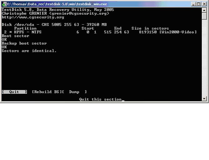

Wenn diese Meldung kommt, weist es emtweder auf einen Fehler im Bootsektor (Partitionssektor) oder auf das Dateisystem hin.
Habe ich auch in der Anleitung unter Menü in Testdisk / Analyse / p beschrieben.
https://www.computerbase.de/forum/threads/faq-datenrettung-testdisk-anleitung.110869/#post-1101698
Um das zu kontrollieren solltest du Testdisk, mit dem Pfeil auf das Menü [Advanced] gehen, die Partition auswählen und bei [Boot] bestätigen.
Wenn dort steht;
Boot sector
OK
Backup boot sector
OK
Sectors are identical
Dann ist kein Fehler vorhanden und der Bootsektor ist in Ordnung.

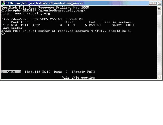

also ich habe gestern alle Bootsektoren geprüft. Ergebnisse in den screen shots. Bis auf die FAT Partition scheint alles normal. Was mich wundert ist die Angabe bei der FAT Partition... Wenn da ein Fehler wäre, sollte IMHO das ganze System schon gar nicht mehr booten - oder liege ich da falsch.
Wie dem auch sei. Ein Scan mit File Scavenger und easy recovery pro (beides Demo) findet alle Dateien auf der "Standard" Partition. File Scavenger findet sogar noch eine ganze Reihe anderer Volumes (vermutlich Reste von früheren Partitionierungen). Muss ich nun wirklich in die Tasche greifen und die Vollversionen anschaffen? Oder gibt es gar ein freeware Programm das ich vorher noch probieren könnte?

Zu deinem Fehler in Testdsik und mit der Fat-Partition für Boot Magic;
Ähnliche Fehlermeldungen können bei der Verwendung mit Bootmanager vorkommen.
Grund ist, da Boot Magic die Partitionstabellen im MBR verwaltet.
Daher kann es für Boot Magic wichtig sein 4 Sektoren zur Verwaltung zu reservieren.
Du kannst ja auch bis zu 4 primäre Partitionen anlegen oder 3 primäre und eine erweiterte Partition für bis zu 32 logische Laufwerke.
Sicherlich kennt Testdisk nur Standardkonfigurationen.
Generell ist es daher für mich schwierig die Situation was Boot Magic genau macht zu beurteilen.
Mehr Infos dazu vielleicht in der Partition Magic Hilfe unter PM Boot Magic oder bei Symantec.
