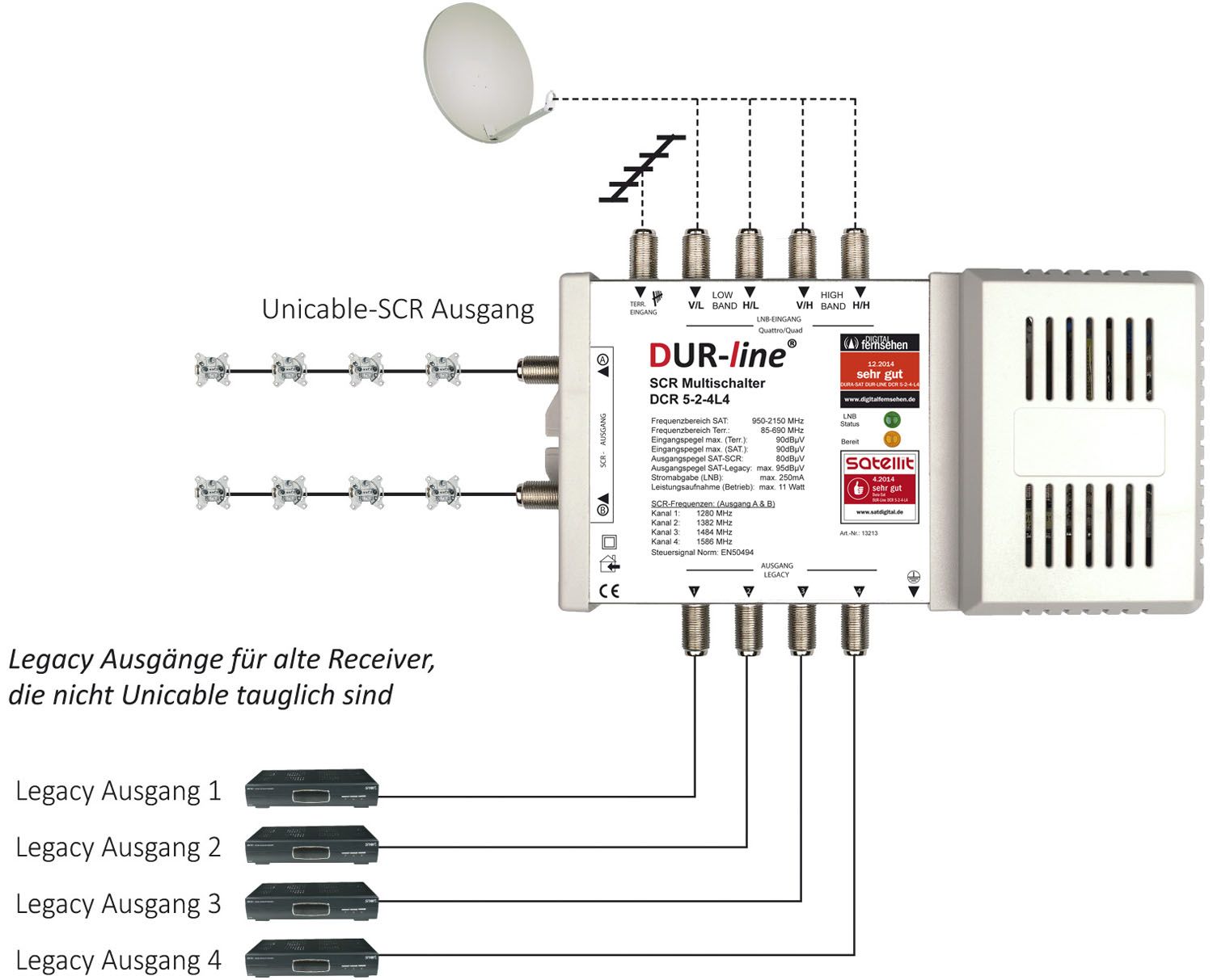

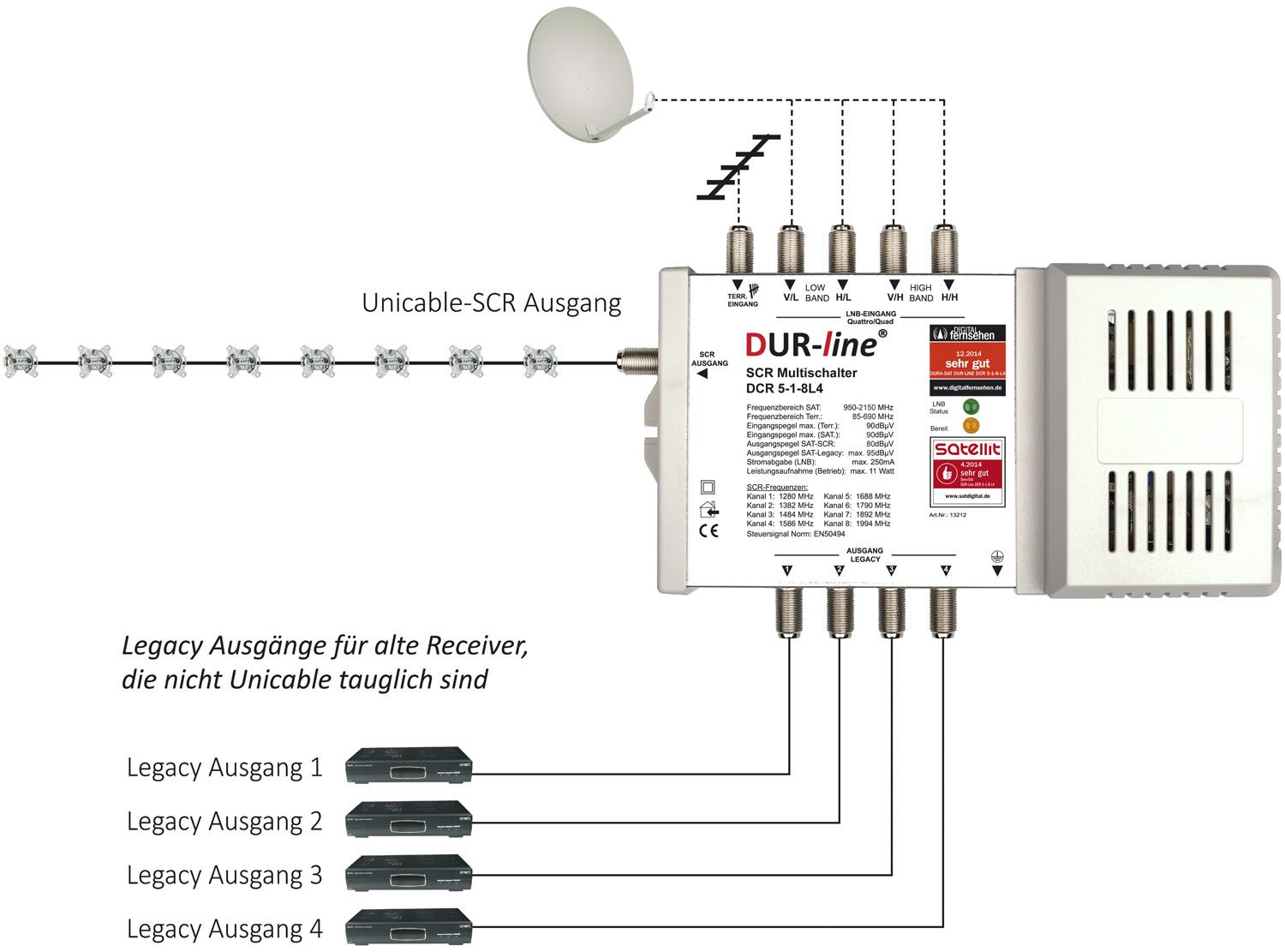

Kommt drauf an. Die Schalter können ja im Grunde beides. Der 1-8-L4 hat einen Unicable-Ausgang für eine lange Kette mit 8 Unicable-Dosen und 4 "normale" (L wie Legacy) Ausgänge. Der 2-4-L2 hat zwei Unicable-Ausgänge je 4 Unicable-Dosen und 2 normale Ausgängen.
Wenn du z.B. 8 Etagen mit einem Unicable verbinden möchtest, musst du den 1-8-L4 nehmen. Also je nach Gebäudesituation. Wenn schon sternförmig verkabelt ist, ist eine Umrüstung auf Unicable manchmal kaum möglich, z.B. beim Einfamilienhaus.

Bild1: https://www.durasat.de/out/pictures...l4-basisgeraet-einkabelloesung_beispiel_1.jpg
Bild 2: https://www.durasat.de/out/pictures...basisgeraet-einkabelloesung_beispiel_1(1).jpg
Bzw., man kann ja auch mischen. Z.B. Je Wohnung 4 Anschlüsse, dann bekommt jede Wohnung ein Unicable, was 4 Dosen kann.

5-1-8-L4 kann 1 Ende deiner 8 mit einem "8er" Unicable versorgen und 4 weitere Enden mit Einfachdosen.
5-2-4-L4 kann 2 Enden mit je einem "4er" Unicable versorgen und 4 weitere Enden mit Einfachdosen.
Was du an den jeweiligen Enden brauchst, entscheidet, was du für Schalter nehmen musst. Brauchst du z.B. an noch mehr Enden mehrere Unicable-Möglichkeiten, kannst du die Schalter auch kaskadieren.
