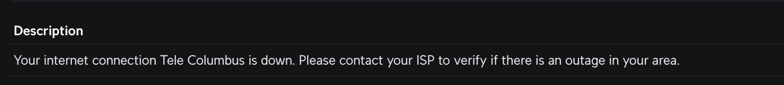

Danke für die ganzen Antworten. Wo finde ich denn die relevanten Logs für den WAN Port?
In den UI Logs wird mir nur das angezeigt:

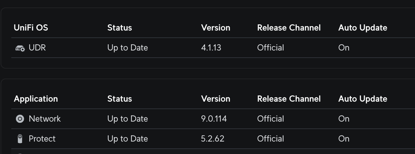

Die Software (OS) vom UDR ist auf dem aktuellen Stand?
Es wurden zumindest keine neuen Versionen gefunden und das sind die Versionen:
Tele columbus anrufen.steht so im log

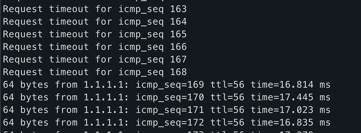

Ich hab heute nochmal ein paar Tests angestellt, da nun das Internet seit 2 Tagen relativ stabil war und es vorhin wieder zu einem Abbruch kam.
Alles ging wunderbar und von einer Sekunde auf die nächste ist die Verbindung weg.
Ich hab dann mal statt dem UDR direkt meinen Mac an das Lan aus dem GPON gehängt und ich hatte wunderbar Internet. Danach wieder in den UDR und schon war die Verbindung wieder weg. Sobald ich den UDR neustarte, geht alles wieder.
Hier mal ein ping während in über den UDR verbunden bin und dann unten, wenn das Notebook direkt im GPON steckt:

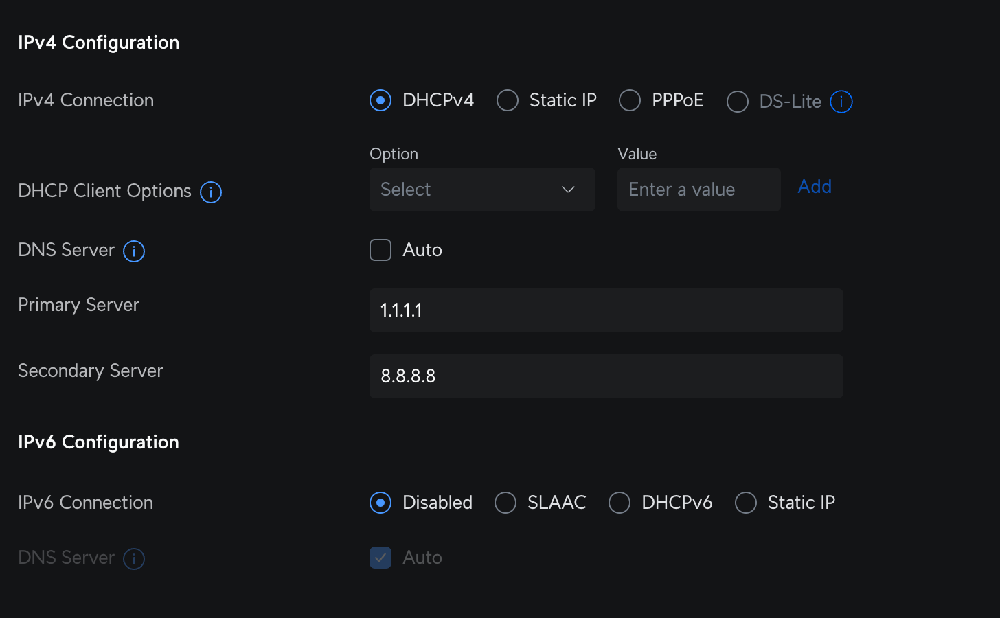

Ah stimmt, der bekommt vom GPON wohl eine interne IPv6, allerdings gibt es keine Verbindung zu der IPv6, somit geht das wohl nicht. Ich hab jetzt IPv6 mal deaktiviert:
Existiert ein Grund, warum Du nicht den offiziellen DNS-Server nutzt?
Wollte das Bild zitieren … das ging wohl schief. Der Thread-Ersteller nutzt innerhalb von IPv4 nicht den angebotenen DNS-Server, sondern „Cloudflare 1.1.1.1 DNS-Resolver“ bzw. „Google Public DNS“.
