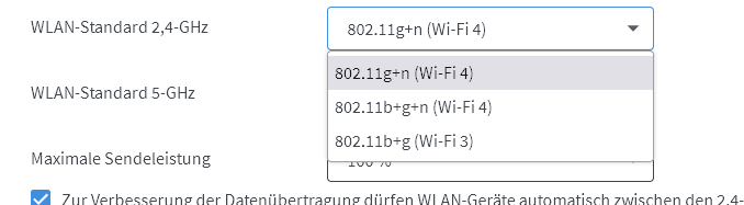

Bei der Fritz!Box unter Funkkanal. Sollte es bei den U6 auch geben.

Wo stellt man denn b/g/n ein?
Gute Frage. Was genau nutzt Du zur Konfiguration, den Software-Controller oder ein Hardware-Controller?
Laut der UniFi-Community geht das nicht … Daher wäre – wie Raijin schon schrieb – auch mein Tipp: Gebrauchten FRITZ!Repeater 450e holen und den für die Personen-Waage nehmen.
