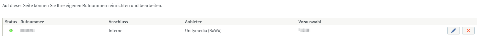

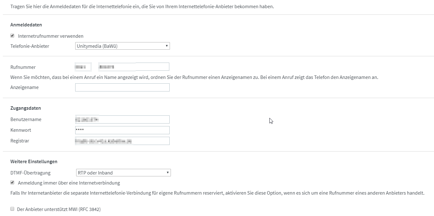

Die aktuellen Einstellungen sehen wie folgt aus:
Wenn ich dich richtig verstanden habe muss das Telefon an die 6591 angeschlossen werden, wenn ich eine von UM miete, da die Telefonie nicht auf die 6490 "durchgeschleift" werden würde.
Aktuell ist das Telefon über ein TAE-Kabel an der 6490 angeschlossen. Bei der FB 6490 seitlich FON 1.
Könnte ich das Telefon mit der Fritzbox 6591 bzw. 6660 genauso anschließen und mit obigen Einstellungen weiter verwenden? Einen TAE-Anschluss haben beide zumindest.
