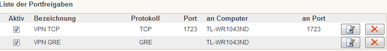

wir haben seit einem Monat nun Internet über Unitymedia. Eigentlich läuft es ganz gut, jedoch kann ich mich nicht mit dem VPN-Netz meiner Uni verbinden. Wenn ich mich über mein Smartphone verbinde, funktioniert es einwandfrei. Es kommt bei Unitymedia immer zur Fehlermeldung 619: Es konnte keine Verbindung mit dem Remote-Computer hergestellt werden, sodass der für diese Verbindung verwendete Port geschlossen wurde. Wir haben zusätzlich zu der Fritzbox Cable 6320 noch einen TP-Link-Router, mit dem ich verbunden bin. Ich habe mich auch schon direkt mit der Fritzbox verbunden, was jedoch ohne Erfolg blieb. Ich habe folgende Portfreigaben in der Konsole der Fritzbox vorgenommen: Unbenannt 2.PNG

portfreigabe ? weg damit !

Auch ohne die Portfreigaben funktioniert es leider nicht.

Portforwarding brauchste eigentlich nicht, du willst dich ja mit der Uni verbinden und nicht von der Uni nach Hause.
