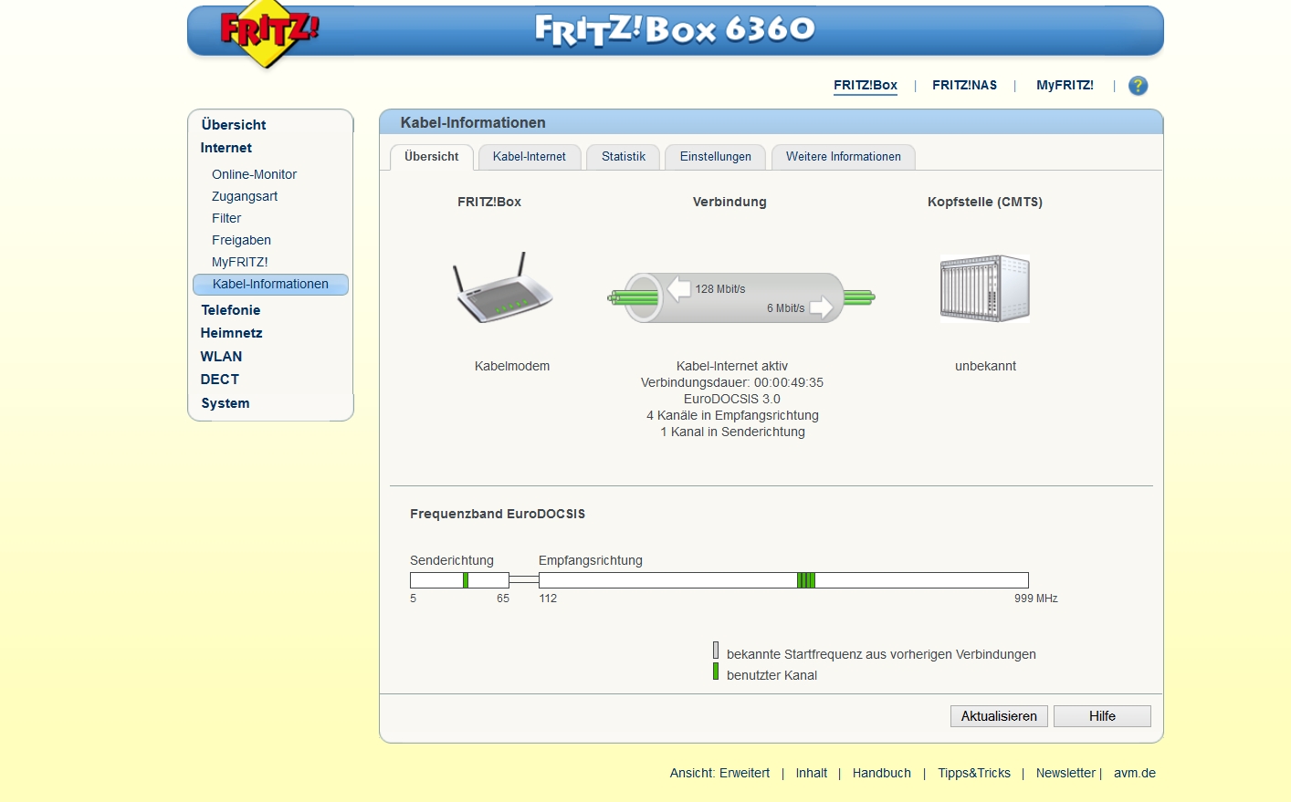

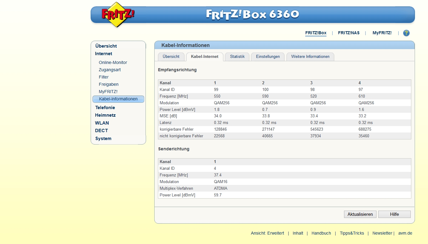

Ist ein 6360 Fritzbox selbstverständlich getestet mit LAN Kabel.
Sagt das irgendwas aus?

Downstream ist Zwar nicht ideal , aber noch im Rahmen.
Sollte dort keine Probleme machen.
Zu viel Signal im Upstream (Senderichtung)
alles zwischen 40 - 50db ist ok. alles darüber und runter schlecht.
59 bei dir ist zu viel.
Hängt die Fritzbox direkt an der MMD(Multimediadose)?
Und ne Ahnung welche dose verbaut ist?
Wobei die Dämpfung um 9dB zu senken, aus deiner Wohnung wird sehr schwierig.
Ich hatte fort immer beim Upstream 44 - 42, wie gesagt erst nachdem ein neuer Nachbarn eingezogen ist, seit einem Monat ist mir auch aufgefallen das der Upstream jetzt auf einmal 59 anzeigt.
Die Box hält an einer laut Techniker Sterndose? Sagt es dir was? Also eine in der Wand.
Sternverkabelung wäre eigentlich gut , das bedeutet , das jede Dose oder Wohnung ihre Eigene Zuleitung hat.
Dann hätte der Anstieg des Upstreams aber nicht unbedingt etwas mit dem Nachbar zu tun.... außer ... ein UM Techniker hat den Verstärker nicht ordentlich gepegelt.

Wenn das Signal einen gewissen Wert überschreitet oder auch unterschreitet sinkt die Signalqualität Weil Kabel oder auch Modem dafür nicht ausgelegt sind.
Eingepegelt wird der Verstärker i.d.R. bei jeder Inbetriebnahme eines neuen Modems oder Rückkanalfähigen Receivers, der UM Techniker kann eigentlich bei seinen Einpegeln(Einstellen) des Signals Am Verstärker per Smartphone oder Laptop alle am Verstärker angeschlossenen Endgeräte sehen und deren Signal , denn meistens sind ja nicht alle Mieter Zuhause und jeder soll ja sein Optimum an Signal bekommen. Das Signal kann am VR generell eingestellt werden, es gibt aber auch "Verteiler" die Ausgänge mit Verschiedenen "Dämpfungen" haben, weil oft ja die Kabellängen der Anschlussdosen unterschiedlich lang sind um ein möglichst gleiches Signalband zu bekommen. Auch mit Anschlussdosen kann das Signal verbessert bzw angepasst werden, die Anschlussdosen (MMD) haben ebenfalls verschiedene Dämpfungen. 4/6/11/12/14dB gab es zu meiner Zeit.
Deshalb fragte ich ja nach der Dose , wenn du deine Werte mit ~ 1dB im DS und 60dB US mit einer 14dB Dose hast, könnte ggf gegen eine 6er getauscht werden. Dann hättest du bspw. ~ 7-9dB im DS ~52dB US, der US wäre damit zwar immernoch etwas zu hoch , aber evtl würde die Fritzbox damit durchlaufen.

Die Signalstärke gibt nicht bedingt die maximale Bandbreite an, die Modems oder Fritzboxen der Kabelanbieter, können im Bereich von -4 bis +10dBm ohne Einbrüche arbeiten, vorrausgesetzt der Rauschabstand(Signalqualität) liegt min. bei 33dB
Pro Kanal sind bis zu 50mbit möglich und das Modem nimmt sich i.d.R. den Kanal mit dem besten Signal und dem an diesem Zeitpunkt am wenigsten Leute nutzen.
Aber Kabel Internet ist ein Shared Medium, d.h. das die Bandbreite sich ggf. bei vielen Teilnehmern aufteilen kann, da nur 8 - 12 (je nach Standort) Kanäle zur Verfügung stehen.
Eine Fritzbox zeigt nur 4 Kanäle im DS(Downstream) und 2US(Upstream) an , kann aber trotzdem auf die anderen Zugreifen, die Box muss dafür allerdings neustarten, das macht sie i.d.R automatisch.
