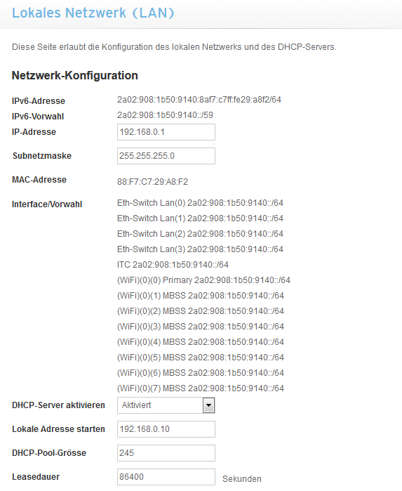

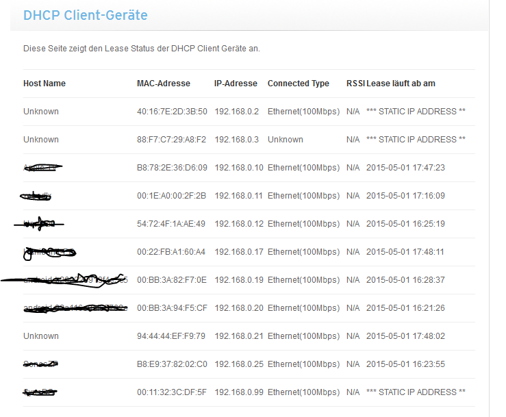

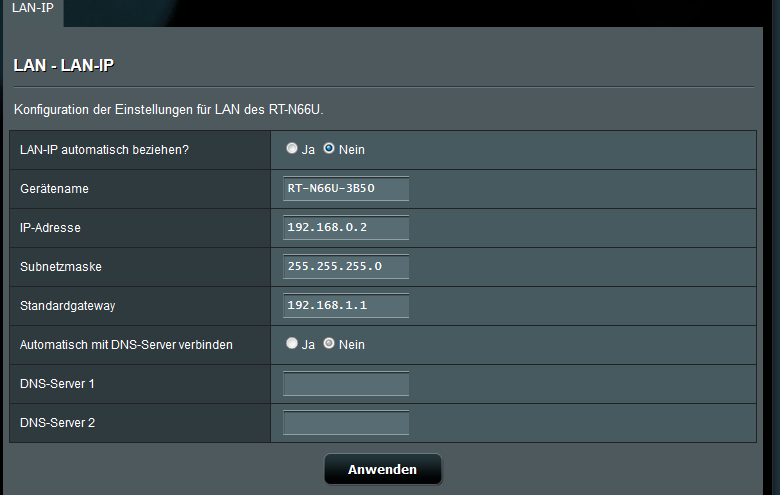

Ich hab mal en paar screenshots gemacht.
Ist das so richtig eingestellt?
TC 7200 LAN1----> Asus N66U LAN1 per Ethernet kabel.

also tc 192.168.0.1
asus 192.168.0.2 standardgateway 192.168.0.1
pc 192.168.0.3 bis .9 danach dhcp pool auf 50 reduzieren (von .10-.50 wird dhcp vergeben)
