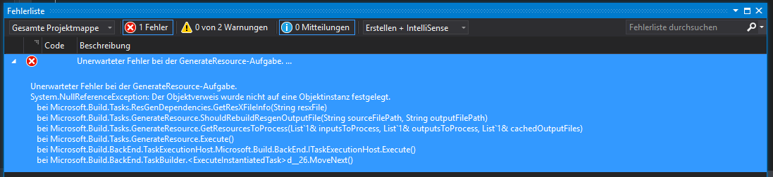

ich bekomme beim Debugging eine Fehlermeldung und kann damit leider nicht viel Anfangen. Kann mir jemand erklären, was der Fehler ist und wo er liegt?
In der Methode GenerateResource verwendest du ein Objekt, das NULL ist, und versuchst, mit dem etwas zu machen.
Mögliche Herkunft:
i) Du bekommst von der aufrufenden Methode eine Objekt, das NULL ist:
- Lösung: Am Anfang deiner GenerateResource-Methode überprüfst du alle Variablen, ob eine NULL ist => Falls ja, schmeißt du der aufrufenden Methode eine ArgumentNull-Exception zurück, oder definierst einen default-Wert für die Variable.
ii) Du deklarierst eine Variable, legst aber keinen Wert fest.
z.B. erstellst du die Variable string a, aber initialisierst sie aber nicht.
Erstelle die Variable mit var a = string.empty; oder var b = "";
Du könntest auch mal den Code deiner Methode posten, um genauere Informationen zu bekommen..
Das Interessante dabei ist, dass das keine Methode von ihm ist, sondern während des Build Vorgangs passiert. Also der Compiler läuft in eine NullReference, wenn ich das richtig sehe.
Schonmal ein komplettes Rebuild probiert, bzw. mal alle Binaries manuell gelöscht?
Das sieht für mich auch nach einer tieferen Ebene aus.
Würde auch zuerst erst mal die Projektmappe reinigen und anschließend neuerstellen.
Was passiert dann?
Was passiert dann?
Habe jetzt eine neue Projektmappe erstellt und dort tritt nun kein Fehler mehr auf. Jetzt weiß ich zwar nicht was der Fehler war, aber ich kann erstmal weiter arbeiten.
