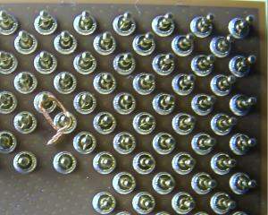

also ich hab nochmal von vorne angefangen und jetzt läuft alles 11*170 mit Lüftkühlung und bein Gigabyte Board(GA7-VAXP)Vcore um 5% erhöht.
Übrigens geht das mit den 2 Pins beiM Palomino prima oder bin ich blöd(also hier läufts).
Nur L1 brücken verbinden dann die beiden Pins unter dem Prozzie verbinden,Fertig!!
Funzt prima alle Multis bis 12,5 schaltbar.
Das nächste mal löte ich mir einen Dipschalter an den Sockel vom Mainboard denn das verbinden der zwei Pins ist ne Sauarbeit
Bilder von der 2 Pin Methode hier:Ist übrigens die rechte obere Ecke die abgebildet ist wenn die beiden schrägen Pinkanten der CPU nach Links zeigen
