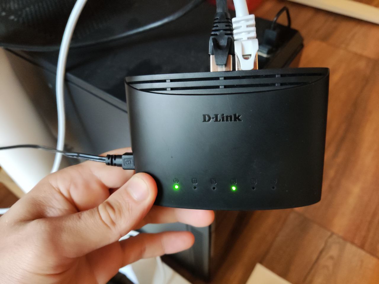

@till69 ja, vermutlich muss ich das mal tun. Interessant ist aber, dass der Switch durchaus das Kabel registriert, dass zum Rechner läuft. Ich sehe am Switch, dass es offenbar ein Signal gibt. Beim Kabel, dass vom Router kommt, ist hingegen kein "blinken" festzustellen (wobei ich mir auch nicht mehr sicher bin, ob das je so war, hätte es aber unterstellt).
(Graues Kabel kommt vom Router nach Port 4, welcher nicht blinkt. Schwarzes Kabel geht zum Macbook in Port 3 und blinkt. Egal wo ich das Schwarze Kabel einstecken würde, es blinkt immer. Egal wo ich das graue Kabel einstecke, es blinkt nie)
Könntest ja den Switch mal hoch zum Router nehmen und direkt mit kurzen Kabel anschließen und auf Funktion prüfen somit kannst du den Switch ausschließen. Evtl. ist dir beim Verlegen des neuen Kabels ein Fehler unterlaufen und es wurde beschädigt? Das du vergessen hast das Graue Kabel an den Router anzuschließen können wir denk ich mal ausschließen?
@Enotsa wenn ich das graue Kabel direkt ins Macbook stecke, habe ich eine Internetverbindung. Das graue Kabel ist auch das letzte Kabel einer relativ langen Steckverbindung (Router zur Fensterüberbrückung, Fensterüberbrückung 1, Outdoorkabel, Fensterüberbrückung 2, graues Kabel abgehend von Fensterüberbrückung 2). Ich habe das graue Kabel also nie direkt vom Router abgehen lassen. Das könnte ich testen, aber da ich das graue Kabel in meine Computer stecken kann und sie haben eine Internetverbindung sprach aus meiner Sicht eher gegen ein Problem des Kabels. Das mit dem Switch mal direkt an den Router anschließen ist noch eine gute Idee. Das probiere ich später einmal.
@Oggy666 ich hatte zwischenzeitlich noch mal alle Steckverbindungen überprüft und sie schienen gut zu sitzen. Und Internet habe ich ja, sobald ich den Switch einfach weglasse. Könnte es Kabelschäden geben, die dafür sorgen, dass ein Switch nicht mehr ausreichend versorgt / betrieben werden kann, Direktverbindungen aber trotzdem funktionieren?

Ich habe den Router und den Switch jetzt durch ein kurzes Patchkabel verbunden und dann mit einem kurzen Patchkabel das Macbook und den Switch verbunden. Das funktioniert soweit.
Das bedeutet, dass alle Einzelkomponenten erst einmal rudimentär funktionieren. Der Switch funktioniert. Die Fensterdurchführungen funktionieren. Die verwendeten LAN Kabel funktionieren. Nur die Kombination von den Fensterdurchführungen und dem Switch funktionieren nicht. Jetzt habe ich keinen anderen Switch da, um zu probieren ob das was ändert.
Ist es also plausibel anzunehmen, dass die Verlängerung der Kabelverbindung, die durch die Fensterdurchführungen ohnehin stark gedrosselt wird, dazu führt, dass das Signal, dass beim Switch ankommt zu schwach ist und dadurch kein Gerät über den Switch versorgt werden kann, aber das Signal zumindest stark genug geblieben ist, um einen Rechner direkt zu versorgen?
Du kannst es so sehen : Bei JEDER Art von Kabel (Die Cat-Einstufungen) gibt es eine definierte "Maximale Kabellänge" bei welcher das Signal noch ankommen muss, alles darüber hinaus ist Glücksspiel. Diese billigst-Fensterdurchführungen senken diese Reichweite gewaltig ..... Cat 6a hat btw. wenn ich es gerade richtig im Kopf habe 100m als Max. ist aber schon 2x Geschirmt (die Doppeladern für sich und das ganze Kabel nochmal) die Durchführung ..... schirmt GARNIX ... selbst die Stränge untereinander können sich gegenseitig stören bei diesem Aufbau. Ist es dann auch noch ein Metallfenster gute Nacht ...... Das es keine Durchführungen mit wenigstens einer einfachen Schirmung (Metallfolie auf beiden Seiten) mit normalen Mitteln im I-Net zu finden gibt ist da schon peinlich wenn man das angebot an Durchführungen für Sat-Kabel anschaut ........ Aber letzteres kommt halt auch WEIT öfters vor.....
Bei dir KÖNNTE es sein das ein anderer Switch problemlos klappen würde, KÖNNTE deshalb weil es keine Garantie gibt ABER sämtliche Hardware von TP-Link bestenfalls untere MIttelklasse darstellt was die Qualität angeht .... bei MIR hat aber selbst ein Netgear-GS305 versagt welcher eig. mit allem klar kommt ...... mit EINER Durchführung kamen 10BaseT noch an .....von 1GBit ......
