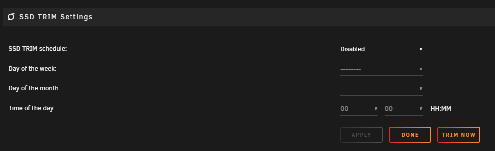

Mit 6.11 ist das Trim-Plugin offiziell ins OS gewandert:
  • The Dynamix SSD Trim plugin has been merged into the Unraid OS webGUI.
https://unraid.net/blog/6-11-stable
Ich betreibe mein unRAID aber auch ohne Parität, ggf. steht die option dann nicht zu Verfügung.
