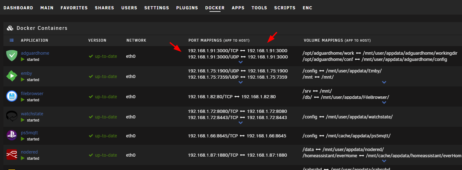

Nun habe ich mehrere Docker Container installiert mit dem Netzwertyp Bridge. Dadurch haben diese ja keine eigene IP im Netz, sondern nutzen die IP des Unraid Servers mit einem bestimmten Port.
Bei Host würde ja jeder Container eine eigene IP bekommen wenn ich das richtig sehe.
Jetzt habe ich noch ngnix-Proxy-Manager-Offical installiert um alle Container über eine URL inklusive HTTPS Zertifikat zu erreichen. Für mein Testsystem habe ich mir dafür DuckDNS eingerichtet und mich für DNS Challange entschieden, da ich keine Portfreigabe nutzen möchte.

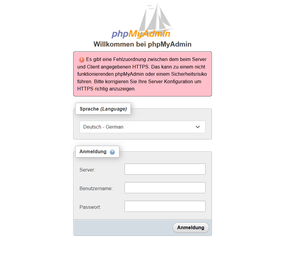

Wenn ich im Beispiel die Seite PHP Myadmin über die IP und Port öffne geht das ganze ja über HTTP

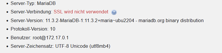

Entsprechend bekomme ich dadurch eine Fehlermeldung beim besuchen der Seite:
Gehe ich über die URL phpmyadmin.meinesite.duckdns.org bekomme ich diesen Fehler nicht, allerdings nach dem Einloggen auf der rechten Seite unter Datenbank-Server folgende Meldung:
Warum kommt da die Meldung SSL wird nicht verwendet, das verstehe ich nicht.
Der URL steht ein HTTPS voran und andere Seiten meckern nicht, bzw. alle Seiten erreiche ich über meine Proxy Hosts.
damit wird nicht die https-verbindung zwischen browser und web-server mit phpmyadmin gemeint sein, sondern dass sich phpmyadmin unverschlüsselt zu mariadb verbindet.
ganz allgemein würde ich von phpmyadmin abraten. verwende ein tool wie dbeaver wenn du an die datenbank musst. dazu muss man auch keinen netzwerkzugriff von aussen auf die db erlauben, man kann das auch über ssh tunneln und das tool unterstützt das auch.
Ah ok, danke dir!
Dann stimmt das, aber würde in diesem Falle die Verbindung unsicher sein? Ist ja alles auf dem gleichen Server?
Ich dachte es wird über Port 3306 laufen, den Standardport für mariadb und generell nicht über http oder https
wenn der web-server mit phpmyadmin und mariadb auf demselben server sind und du der einzige mit zugang zu der maschine bist, dann kann da auch keiner mitlauschen. bindet man dagegen externe hosts in phpmaydmin ein oder dritte könnten (auch auf dem loopback-device) die verbindung anschauen, dann ist eine verschlüsselte verbindung pflicht (wie gesagt, es geht um die verbindung phpmyadmin <--> mariadb auf 3306, die verschlüsselung über https für den zugriff auf phpmyadmin ist eine separate).
aber wie gesagt, phpmyadmin ist - gerade wenn es aus dem internet ereichbar ist - unnötig und ein weiteres einfallstor für ungebetene gäste. ssh hat man meistens ja sowieso schon und dann kann man auch einfach die datenbankverbindung darüber tunneln.
Du bist doch derjenige der die ganz Zeit von http(s) redet obwohl das rein gar nichts mit MySQL/MariaDB zu tun hat :freaky:
Ich kann meinen Webserver auch auf Port 3306 binden wenn ich lustig bin. Trotzdem kann mein Webserver dann kein MySQL sprechen sondern weiterhin nur HTTP.
Genauso sprechen MySQL/MariaDB niemals HTTP(S). Und ja, die MySQL-Verbindung ist standardmäßig unverschlüsselt, kann also alles mitgelesen werden; kann auch nicht anders gehen wenn du in der MySQL Konfiguration / my.cnf nicht selber ein SSL Zertifikat konfiguriert hast.

Als Beispiel, wenn ich jellyfin installiere komme ich auf die Verwaltungs GUI mit der IP des Unraid Servers und dem entsprechenden Port. Das geht immer über HTTP.
Wenn ich im ngnix Proxy Manager einen Proxy Host eintrag hinzufüge für diese URL, so kann ich mit jellyfin.mydomain.de ja verschlüsselt darauf zugreifen.
Nun würde ich gerne aber den Zugriff über HTTP gänzlich unterbinden geht das?

Host mode, Docker läuft auf dem Host Netzwerk Stack, sprich, eine IP (Host) und alle Dienste teilen sich diesen Stack und Ports können auch nur einmalig belegt werden, Beispiel HTTP Port 80 ...
Vielen Dank, dadruch habe ich es gut verstanden :)
zusätzlich können die Container dadurch sich nicht "unterhalten" sofern die Option Host access to custom networks: nicht auf Enabled gestellt ist gell?
alturismo schrieb:
Bridge Mode, Docker läuft im eigenen Netz in einer Bridge, jeder Docker hat in der bridge eine eigene IP, Bsp 172..... zur Kommunikation untereinander in der bridge, diverse Dienste können laufen wie Sie wollen (intern), auch beispielsweise 2x HTTP Dienste auf Port 80.
Hier sehe ich den Vorteil das die Container in einem "geschützten Netz" sind und unverschlüsselt übertragen werden kann und nach außen dann ja immer problemlos der NPM eingesetzt werden kann.
(Nach außen auch hier wieder meine ich das LAN Netzwerk, generell geht es mir nicht darum, dass ich auch nur irgendetwas im Internet freigebe, sondern nur im LAN.)
alturismo schrieb:
Custom "Bridge" Mode, Docker laufen jeweils auf Ihrem eigenen Stack und Ihrer eigenen IP, Der Dienst läuft wie nativ auf seinem Port (und IP).
Können hier die Docker Container untereinander "reden" ohne das Host access to custom networks: auf Enabled gestellt sein muss? Und wenn ja verlässt der Traffic den Unraid Server?
alturismo schrieb:
adguard ist ein DNS Service, recht starrer Port ;) der sollte immer extern oder zumindest auf einer eigenen IP laufen um beispielsweise nicht mit einem DNS Dienst auf dem Host zu kollidieren (port 53).
nginx proxy manager (ich schätze du meinst den) ist ein HTTP/S Server, der "per se" Port 80 und 443 für sich beansprucht, während Unraid auch einen (nginx) HTTP/S Server bereits laufen hat ... jetzt müsste man einem der beiden beibringen auf anderen Ports zu laufen wenn die beispielsweise auf dem Host laufen sollten, oder wenn der NPM in der bridge läuft ... dann muss ich das mapping entsprechend setzen, Beispiel Host:180 <> Docker:80 ... auf der custom mit eigener IP wäre es wiederum egal da beider über verschiedene IP's anzusprechen sind und es keine Konflikte gibt ...
on du dich jetzt an das template halten willst oder nicht obliegt dir, berücksichtige das "warum ..." und entscheide für dich wie dein setup aussehen soll, meins habe ich ja oben beschrieben.
Verstehe, vielen Dank für das Beispiel!!
