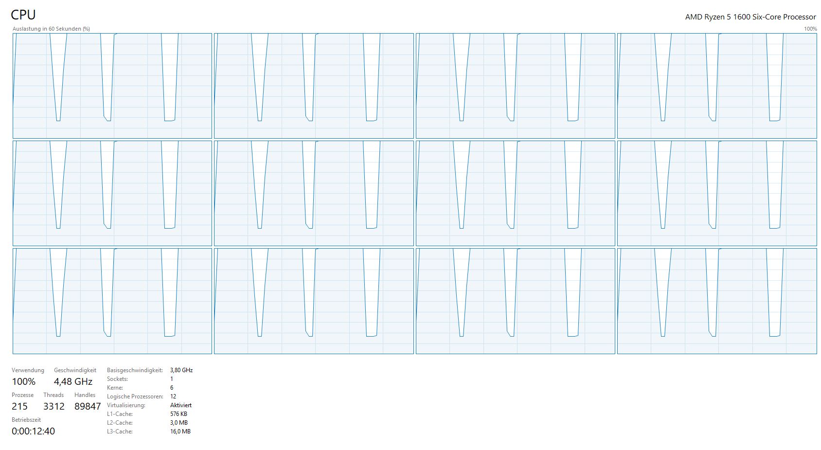

Ich quäle im Moment das Board mit Prime 95 (In-place lage FFTs) seit einer fast einer Stunde mitsamt dem Ryzen 5 1600, dieser läuft auf allen Kernen mit 3,8Ghz, offset 120mV. Temp laut Coretemp 82°

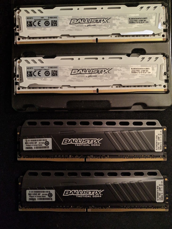

RAM; 2x Crucial Ballistix Sport LT weiß DIMM Kit 16GB, DDR4-3000, CL15-16-16

Könnte der Ram sein - Biostar Boards haben Probleme mit hohem Ramtakt - was hast Du für Ram und welche Settings? Stelle den Ram mal zum Testen auf 2133MHz und teste dann, ob die Abstürze immer noch kommen.

Genau, XMP Profil @2666Mhz. Laut Verpackung 3000Mhz RAM. Aber die Garantie auf dergleich hohe Werte hat man ja nie. Ich kann da ganze auch auf Auto schalten, aber Problem bleibt da gleiche. Ist echt nervig wenn man den halben Tag mal den Rechner am laufen hat und es dann zu keinen oder nur einen Absturz kommt. Kabel sind auch richtig fixiert.

Ich hatte den RAM getauscht da ich der Auffassung war, dass dieser bessere DR
Crucial Ballistix Tactical beim weiteren Ryzen 7 1700 aufgehoben sei. Windows habe ich nicht frisch aufgesetzt, halte ich nach einem RAM tausch auch nicht für sinnig, die Kiste lief ja locker nen halbes Jahr einwandfrei, mal abgesehen von den sperenzien mit dem start-verhalten. Ausgetauscht wurde nur der RAM und das Nt.
Prime95 läuft soweit ja stabil...auch wenn die 3,8Ghz@all nicht gehalten werden.. abstürze gibt es nicht.. und mehr als 120mV auf das Board geben kommt sicher nicht so gut.

Also dein RAM ist single-rank, was eigentlich schon mal nicht allzu empfehlenswert ist. Aber dein Mainboard unterstützt 2x Single Rank Module mit 2667MHz. Hast du das schon mal so eingestellt? Oder gar nur auf 2133MHz?
DR ist besser, leider war das "Crucial Ballistix Sport LT " SR, man hat nicht immer Glück, DR war das vorige; "tactical". Im Grunde sollte aber SR besser verdaulich sein für die Boards. Und ich habe den RAM mal auf 2400Mhz gesenkt... genau wie Spannung Manuel/Auto/XMP Profil.. Dadurch dass ich bis ca 13GB den RAM mit 1sen volllaufen ließ und es nicht zum Absturz kam, sollte doch eigentlich der RAM nicht der Schuldige sein oder liege ich da falsch..?
