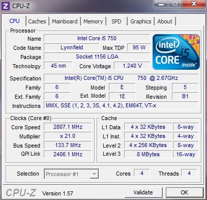

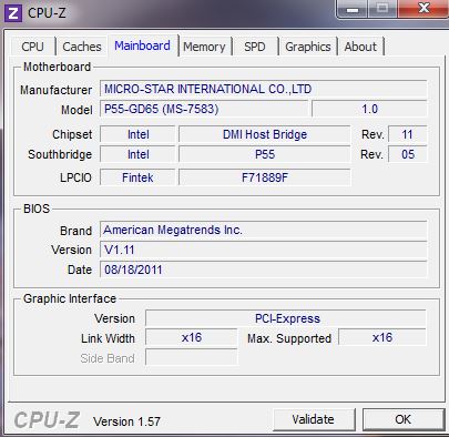

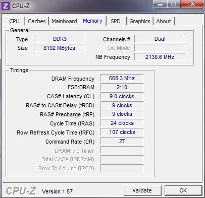

mein PC ärgert mich schon seit geraumer Zeit immer wieder mit Bluescreens. Obwohl ich die "üblichen" Dinge gemacht habe, konnte ich den Fehler noch nicht lokalisieren. Im Detai ist bis jetzt passiert:
*Neuinstallation von Win7 64bit (wollte ich eh schon länger mal machen)
*Memtest86 die ganze Nacht durflaufen lassen -> keine Fehler festgestellt. Habe trotzdem mal neuen Speicher gekauft und eingesetzt, die BSOD sind danach weiterhin aufgetreten. Also RAM ausgeschlossen und die alten Speicherriegel zusätzlich eingebaut.
*Alle Treiber und Firmware aktualisiert, zumindest jeweils auf die aktuellste Version die ich gefunden habe.
*Alle Peripherie abgezogen die nicht benötigt wird.
*Eine neue Grafikkarte gekauft (wollte mir eh eine kaufen, die alte war etwas langsam)
Das System ist nicht übertaktet oder ähnliches. Zum Teil kommt es nach dem Aufwachen aus dem Standby zu kleinen Grafikstörungen, diese geben sich aber nach 10-20s wieder (darum hatte ich auch die Grafikkarte in verdacht). Die BSOD treten nicht bei Spielen auf sondern eher wenn viele Tabs in Firefox geöffnet sind oder der Computer nichts zu tun hat. Als WLan-Stick benutze ich einen Tp-Link-WN821N, ist dieser dafür verantwortlich, in einem der beiden Dumps meine ich etwas mit WLan zu lesen?
Ich bin mir nicht sicher welche Infos hier im Forum benötigt werden. Wenn etwas fehlt reiche ich das natürlich gerne nach.
Vielen Dank schon mal
Den letzten beiden Dumpfiles habe ich schon selber bei osronline auswerten lassen, hier sind nochmal die unausgewerteten Dumpfiles der letzten 8 Bluescreens
