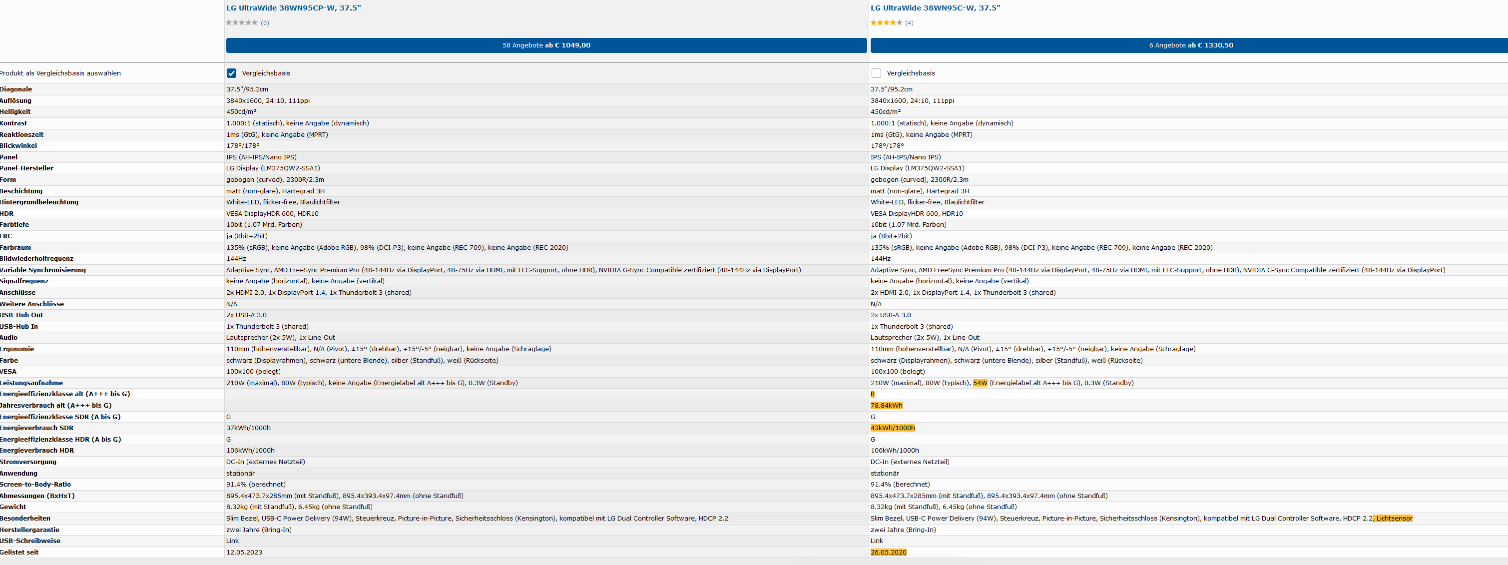

Laut Geizhals:
@BlubbsDE: Also hat der beides, also auch ein G-Sync Modul?
LG 38WN95CP-W
Dann sollte Geizhals mal das G-Sync Modul in den technischen Daten mitaufnehmen.
