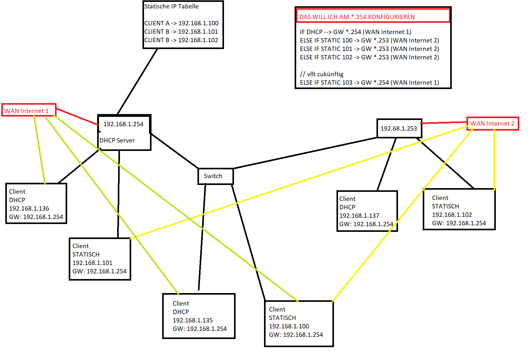

Also es soll definitiv diese Variante werden! Es geht eigentlich rein darum, dass ich eine Internetleitung habe die statisch 6 MBIT IMMER zur Verfügung hat via DSL. Darüber sollen Geräte wie der Office PC ins Internet gehen, und die andere (volatile) Leitung, soll für nicht unbedingt notwendige Dinge zur Verfügung stehen (zB für Smart TV). Die Clients (ca 10) sollen auch miteinander kommunizieren können.
DH, Ich würde gerne einen ASUS Router haben, der mir das DHCP übernimmt. An diesem Router würde ich auch gerne die statischen IP's vergeben. Weiters ist an diesen Router per WAN das volatile Internet verbunden. Gateway ist immer dieser Router,d as habe ich in den DHCP Einstellungen des Routers so eingestellt. Das läuft alles bereits so, sprich die Vorbedingungen für PBR sind da, oder?
Jetzt würde ich diesem Router auch gerne noch das PBR beibringen, sprich, den Gateway "weiterleiten". Ich habs mal gezeichnet, vllt wirds dann selbst erklärender.
Danke, LG
810005

Wenn ich die Clients mit statischer IP in der statischen IP Tabelle des Routers hinterlege, wie konfiguriere ich dann, dass die Internet Anfragen von diesen Clients von *.254 auf *-253 weitergeleitet werden?
Danke, LG
bei den Clients mit den statischen IPs direkt als Standardgateway am Client, da das ja ebenfalls im Netzwerk sichtbar ist. Dann haste weniger Netzwerkverkehr da die direkt mit dem 253er kommunizieren.
Du benötigst keine Routingtabellen für so ein Netzwerk.
Jepp, in dem Falle würde ich das auch definitiv so machen bzw. habe ich sogar selbst so gemacht. In meinem Fall war es ein VPN-Gateway, das via Cyberghost online ist.
Der Internetrouter hat die IP .1, das VPN-Gateway die .2. Alle DHCP-Geräte gehen über die .1 online und alle Geräte, die via VPN gehen sollen, bekommen eine manuelle IP und die .2 als Gateway - fertig ist die Laube.
Das Konstrukt mit dem zusätzlichen Router, der mittels PBR an die beiden Gateways weiterreicht, benötigst du nur, wenn du beide Wege zwingend mit DHCP lösen willst.
