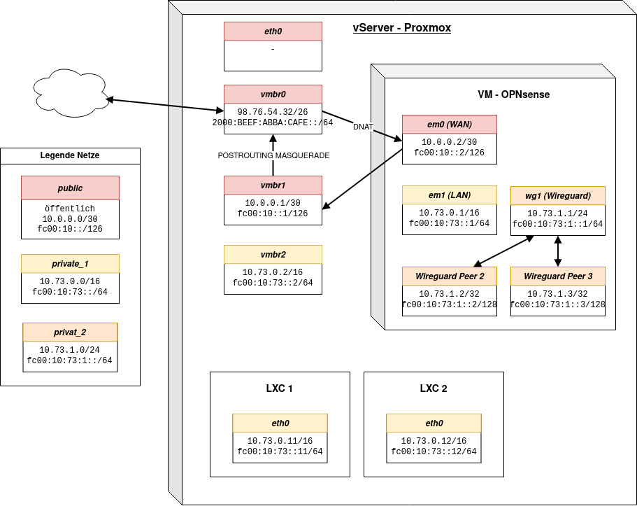

Ich habe einen Proxmox vServer bei einem Hoster, darin eine VM mit OPNsense und ein paar Linux Container. Zusätzlich läuft auf OPNsense ein Wireguard VPN. Ich bin kein Netzwerker, habe nur Basiswissen. Durch Trial-and-Error komme ich nicht weiter. Mein Vorgehen bzw. Wunsch-Netwerk-Topologie basiert im Wesentlichen auf dieser Anleitung.
Mein Problem ist, ich schaffe es nicht das sich alle privaten Teilnehmer (lokal 10.73.0.0/16 und VPN 10.73.1.0/24) untereinander über IPv4 und IPv6 anpingen können. Durch meine Versuche geht mal das eine, dann wieder das andere, wobei mir dann auch nicht wirklich klar ist, warum und wieso.
Ich habe eine kleine Skizze angefertigt, wobei ich auf die meisten Pfeile verzichtet habe, weil ich mir gar nicht sicher bin, ob das tatsächlich so ist, wie ich mir das vorstelle.
Aktuell klappt der Ping 10.73.0.2 <--> 10.73.1.2, jedoch nicht fc00:10:73::2 <-|-> fc00:10:73:1::2. Dabei habe ich beim Client 10.73.0.2 folgende Route eingerichtet:

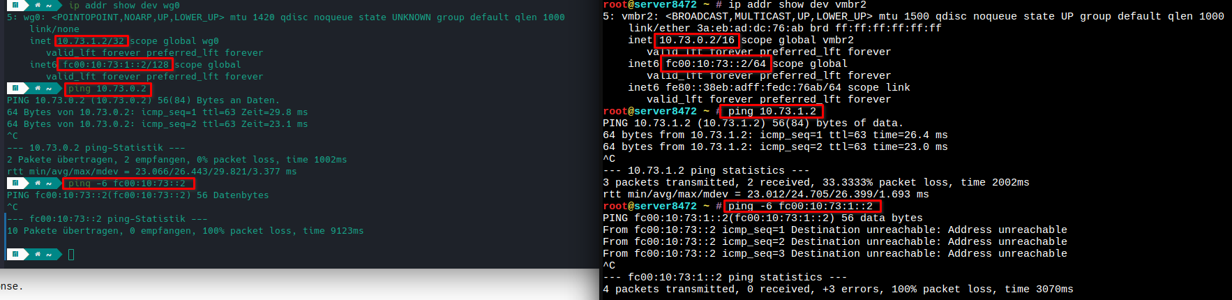

Habe auch gleich nochmal etwas ausprobiert, erstmal nur von einem Host. Ausgangspunkt ist der Client fc00:10:73::2, welcher fc00:10:73:1::2 erreichen will.
  1. Bei einem ip -6 route add fc00:10:73:1::/64 dev vmbr2 kommt nix durch
  2. Bei ip -6 route add fc00:10:73:1::/64 via fc00:10:73::1 dev vmbr2 bekomme ich immerhin vom Gateway (fc00:10:73:1::1) aus dem VPN Netz eine Antwort. Beim Ping zum Client fc00:10:73:1::2 wird das Hop Limit erreicht
  3. Bei ip -6 route add fc00:10:73:1::1 via fc00:10:73::1 dev vmbr2 und anschließendem ip -6 route add fc00:10:73:1::/64 via fc00:10:73:1::1 dev vmbr2 kommt nur "No route to host" :confused_alt:
