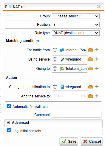

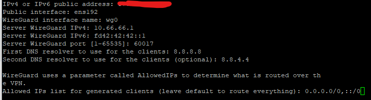

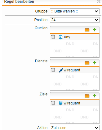

Hier mein aktueller Stand:
Meine Angaben im Script:
Meine Firewallregel in der Sophos:
Bei Dienst habe ich UDP 60017 eingetragen
Bei Ziele die IP von Wireguardserver.

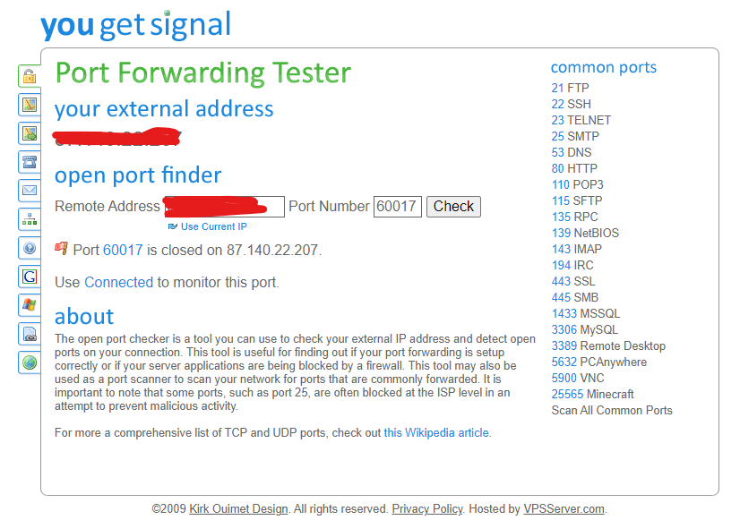

Demnach ist er nicht offen.

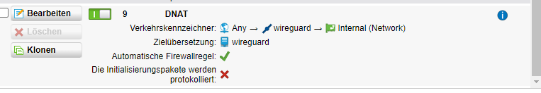

Das NAT habe ich auch nochmal anhand ein paar Tutorials angepasst:

Habe die webseite bei mir auch mal versucht und die funktionierte bei mir nicht, sie checkt wohl TCP ab, was hingegen bei mir funktioniert ist die Seite https://www.ipvoid.com/udp-port-scan/ oder auch der Befehl nmap -sU -v -p 60017 <deine öffentliche IP> (gibts auch als GUI nennt sich dann zenmap) Versuche das mal. Wenn das funktioniert liegt das Problem an deiner Wireguard config.
Laut der Website geschlossen der Port.
