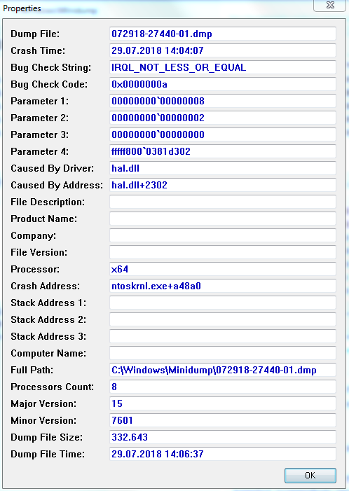

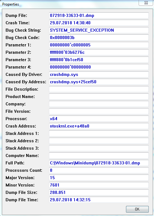

zur Zeit bin ich etwas ratlos, da mein Desktop-PC mich mit quasi willkürlichen Bluescreens und Abstürzen beschäftigt. Manchmal direkt nach dem Systemstart wenn ich nen YouTube-Video schaue, manchmal nach 2 Stunden Arbeitszeit wenn ich nen Game starte. Ob ein Bluescreen auftaucht, oder ein sofortiger Absturz, ohne weitere Zwischenmeldung auftaucht, ist (gefühlt) auch dem Zufall überlassen.

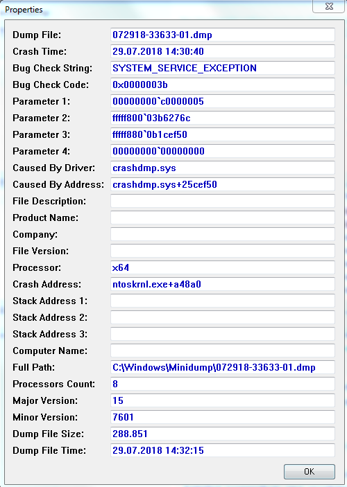

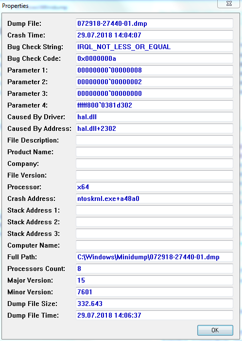

EDIT: habe mit bluescreen-view mal beide ausgelesen und bin schon minimal schlauer. beide male ist ntoskrnl.exe beteiligt (screenshots sind angehängt), allerdings werde ich aus meiner google suche nicht zwingend schlüssig was ich als nächsten schritt zu vollziehen habe. würde jetzt mal alle treiber aktualisieren und dann schauen ob sich die lage zum positiven verändert.

Die 2 Fehlermeldungen beziehen sich auf einen USB Fehler und ein increase vcore Problem. Auch im Arbeitsspeicher gab es ein Problem. Überpüfe den Ram, betreibe den Rechner abwechseld mit nur ein Ram Modul. Hast du den Rechner übertaktet? Zieh mal alle Geräte vom USB Port ab, um die Fehlerquellen zu reduzieren.
