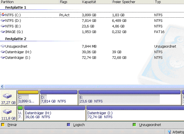

schaut aus wie im Bild, ist bei mir vorne.
Du kannst auch die erweiterte Partition vergrößern.
Um das zu tun müsste man den Teil vorne löschen, damit Platz für die Vergrößerung von H: wäre, geht aber anscheinend nicht.
F: fehlt, da ein abgeklemmtes CR-ROM-LW.
Auf die 7 MB kommt es mir nicht drauf an, nur möchte ich nicht später dadurch evtl. Probleme haben...
Gruß, Sendre

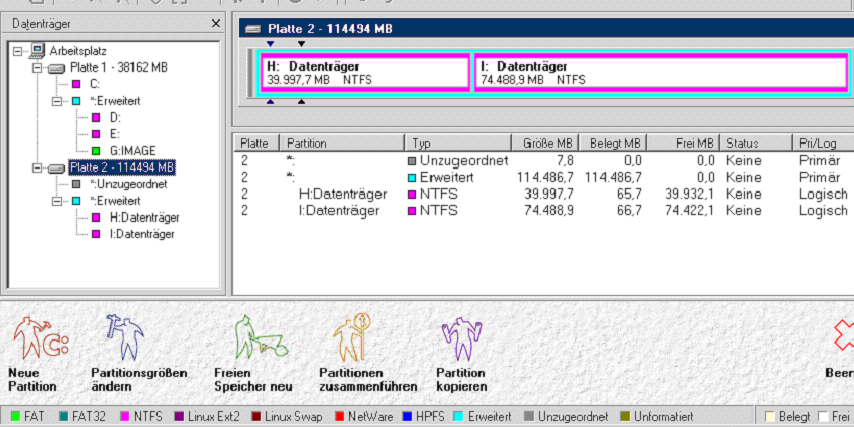

da geht absolut nichts, er läßt mich nichts in den unzugeorneten Bereich verschieben.
Ob es damit zu tun hat, daß es eine UDMA6-Platte ist, die aber im UDMA2-Modus läuft?
Mit PM (hier Version 6) ähnliches Bild. Ich möchte jetzt auch nicht mit Gewalt irgendwelche Aktionen durchführen. Vielleicht fällt Dir ja noch was ein.
Ich könnte ja bei Bedarf nochmal komplett neu formatieren?
Gruß, Sendre
