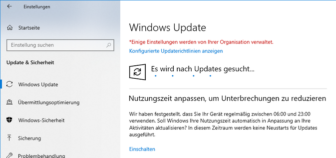

Hallo, seit einigen Tagen ist das Updatefenster vergrößert und es laufen die blauen Suchpunkte ganz oben am Rand. Das hört auch nicht auf. Updates macht er leider keine mehr. Das letzte war vor paar wochen. Kann auch den Verlauf nicht finden um das letzte Update zu deinstallieren. Könnte ja sein das es daran liegt. Ist diese Sache bekannt? Im Netz konnte ich nix finden dazu.

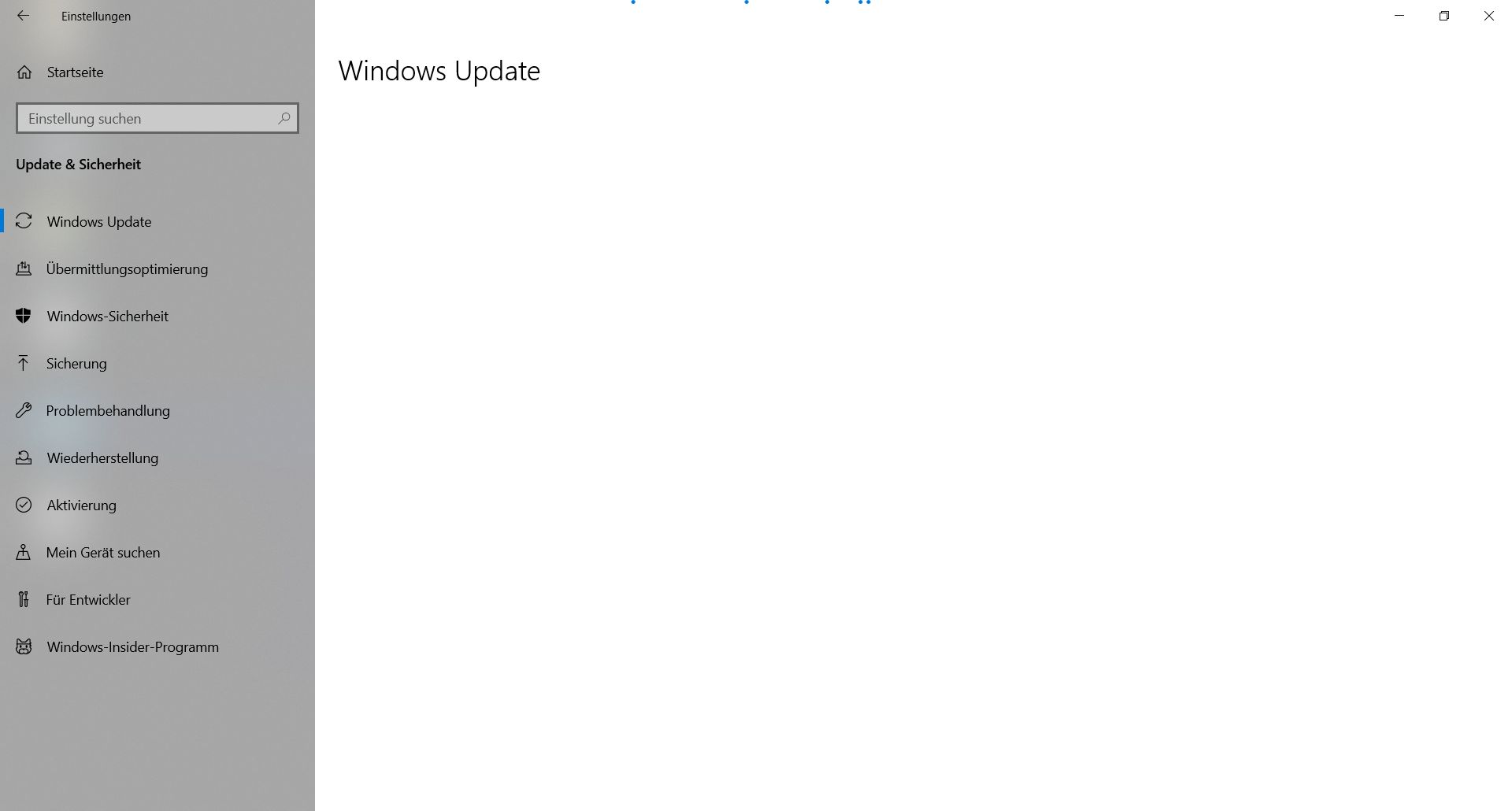

Ist bei mir ebenso nach dem ersten Aufruf des Fensters. Die blauen Punkte sind für 1 Sekunde am oberen Rand sichtbar. Wenn sich der Fensterhinhalt aufgebaut hat und man über den Button die manuelle Updatesuche startet, erscheinen die blauen Punkte wie immer unterhalb des Bereiches (Es wird nach Updates gesucht ...).

Hast du irgendeine Display skalierung aktiv? also was anderes als 100%?

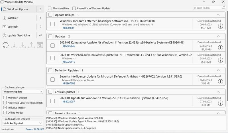

bis es vllt mal wieder geht, kannst du das Windows Update MiniTool als Workaround nutzen um so nach Updates zu suchen und diese zu installieren (oder hier auch abzuwählen und zu ignorieren)

Da gibt es auch WUMgr als Nachfolger, sogar Open SourceIDontWantAName schrieb:als Workaround
@Brudertuck: Scalierung von 125 auf 100%. Bringt nix.
Werde das morgen mal mit den Zusatztools probieren.
@mae1cum77: Finde im Link keinen Button zu Download.
@IDontWantAName: Dieses Tool ist ganz gut.
Edit: Nachdem Updates via Minitool installiert wurden, öffnete sich auch das Updatefenster von Windows wieder. Dort wurden dann die bereits mit dem Tool installierten Updates ebenfalls zum Download angeboten. Habe das dann mal angeschoben aber nach paar sekunden wurde die Downloads dann abgebrochen mit der Meldung das ein anderes Tool das schon gemacht hat. Sinngemäss: "Einige Einstellungen werden von ihrer Organisation verwaltet". Jedenfalls danke ich euch für die Zeit in der Sache!

Ist, wenn ein vorkompilierter Build existiert, immer rechts angegeben, unter Releasescharles2 schrieb:Finde im Link keinen Button zu Download.
Oder hier direkt dahin: https://github.com/DavidXanatos/wumgr/releases/tag/v1.1
[Nicht von der Größenangabe der Kumulativen Updates verwirren lassen, seit das System auf UUP umgestellt wurde, zeigt das die Größe des Updates für alle Editionen an].
EDIT: Das alte Tool (Mini Tool) ist leider Closed Source und länger nicht upgedated als WUMGr. Nutze letzteren standardmäßig anstelle von Mini Tool.

mae1cum77 schrieb:EDIT: Das alte Tool (Mini Tool) ist leider Closed Source und länger nicht upgedated als WUMGr. Nutze letzteren standardmäßig anstelle von Mini Tool.
eher umgekehrt, das Minitool hat 2022 ein großes Update bekommen und WUMgr seit 2019 nicht mehr.

Sollte da doch eine Einstellung geben, Auto-Updates zu deaktivieren. Bei mir läuft WUMGr still im Hintergrund und wacht über die Einhaltung.charles2 schrieb:Ich mache das ja jetzt per Minitool.
Den Dienst kann man nur temporär deaktivieren, beim ersten leichten Lufthauch aktiviert Windows den wieder.
Entweder über Gruppenrichtlinie oder das Tool verwalten lassen.
EDIT: Sollte ganz unten das Drop Down Menü sein. Ich mag persönlich bei WUMGr die Möglichkeit, die Win Updates Seite in den Settings auszublenden. So kann man nicht ausversehen den Updateprozess auslösen.

einfach die "Automatischen Updates" auf "Benachrichtigen" konfigurieren, wenn es Updates gibt siehst du das im Action Center, dann wieder das Minitool starten, nach Updates suchen und dort das Update installieren oder ausblenden
