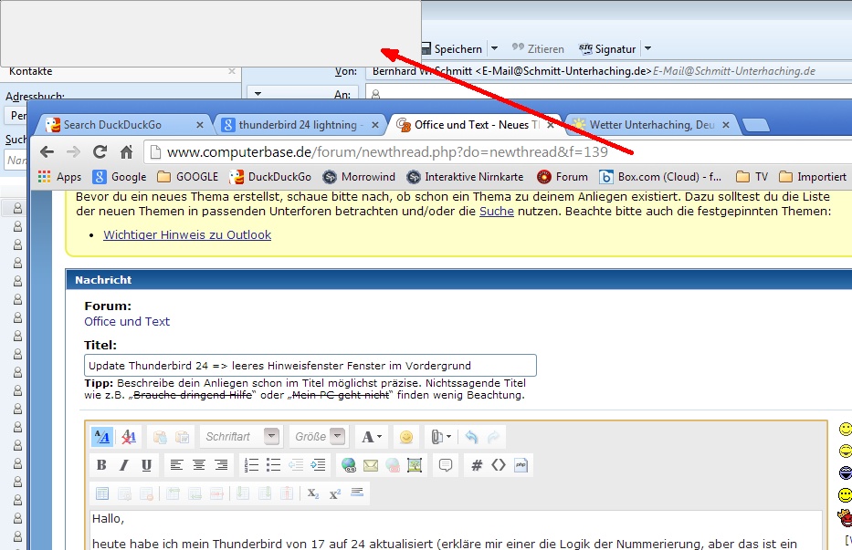

heute habe ich mein Thunderbird von 17 auf 24 aktualisiert (erkläre mir einer die Logik der Nummerierung, aber das ist ein anderes Thema).
Lighning - das Kalender-Add-In - habe ich auch aktualisiert (aktualisieren müssen).
Seitdem nervt folgendes Problem:
Das Hinweisfenster, in den bisher angezeigt wurde "Sie haben eine neue E-Mail", befindet sich leer im Vordergrund, oben links. Ich muss alle Programm "verkleinern", weil ich an wichtige Befehle und Menues nicht mehr ran komme.
Wie kann ich das Fenster wegbekommen?
Bisher habe ich nur eine Lösung: PC neu starten und Thunderbird NICHT starten. Aber das kann die Lösung nicht sein...
Wer weiß Rat?
Alles Systemdetails in beiliegendem TXT Anhang anzeigen System.txt.
